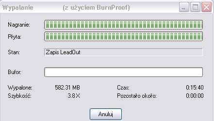

Przepraszam, że Was tak zarzucam pytaniami na temat mojego nowego Plextora, ale to nie dlatego, abym się nim wszem i wobec chwaliła, ale wiecie....nie miała baba kłopotu...
Otóż: płyty audio do tej pory nagrywałam w EAC-u. Przy nagrywaniu na poprzedniej mojej nagrywarce ( Liteon ), EAC pokazywał, że bufor nagrywarki jest pełny. Obecnie, gdy nagrywam na Plextorze, nie wskazuje w ogóle wypełnienia bufora nagrywarki. Wygląda to teraz tak:
Gdy nagrywam w Nero, program wyświetla pełny bufor.
Nie wiem:
Czy coś jest nie tak z buforem przy nagrywaniu EAC-iem?
Czy może wszystko jest OK, tylko EAC źle wskazuje ?
Jak myślicie ?
Zaczęłam się nad tym zastanawiać, ponieważ zdarzyło mi się raz, że nagrywanie płyty w EAC przerwało się, bez żadnego komunikatu, wyglądało to tak, że w oknie nagrywania czas przesuwał się, natomiast pasek nagrywania stał w miejscu i światełko Plextora z migającego pomarańczowego zmieniło się na zielone.

Podczas zapisu LeadOut bufor jest pusty.
Podejrzewam, ***380;e w trakcie nagrywania danych ten bufor te***380; pokazuje jako pusty, tylko troch***281; nieszcz***281;***347;liwego screena da***322;a***347;?
Og***243;lnie Twoje problemy wygl***261;daj***261; mi na niezbyt ch***281;tn***261; wsp***243;***322;prac***281; plextora z EAC-iem.
Pr***243;bowa***322;a***347; zmieni***263;, w opcjach EAC-a, interfejs?
Podejrzewam, że w trakcie nagrywania danych ten bufor też pokazuje jako pusty, tylko trochę nieszczęśliwego screena dałaś?
Ogólnie Twoje problemy wyglądają mi na niezbyt chętną współpracę plextora z EAC-iem.
Próbowałaś zmienić, w opcjach EAC-a, interfejs?
Dałam taki screen, ponieważ wykonałam go po zakończeniu nagrywania, aby nie robić tego w trakcie, ale podczas nagrywania ścieżek jest dokładnie tak samo - bufor jest pusty.
Próbowałam szukać w opcjach EAC, ale nie widzę nic pasującego.

EAC nie obsługuje tej funkcji dla Plextora, więc nie masz się czym martwić
Dodam że np. program K3B również nie obsługuje bufora dla napędów Plextora
EAC nie jest dobrym rozwiązaniem jeśli chodzi o nagrywanie, lepiej Nero lub Burrrn.
