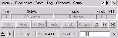

Tupac 17.11.2007 23:50
nacisnalem - okno z prawej strony
Reetou 17.11.2007 23:12
Prawie.. ;)
Naci***347;nij w tym oknie klawisz Edit...
