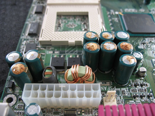

superrrmario 07.01.2008 19:49
Je***347;li sam nie umiesz, to poszukaj jakiego***347; kumpla, kt***243;ry bawi si***281; w elektronik***281;. P***322;yt***281; pod pach***281;, kupi***263; kondensatory (koniecznie 105 stopni NIE 80) 2 minuty i po robocie.
mks1948 07.01.2008 17:42
no tak ale trzeba b***281;dzie lutowa***263; , a ryzyko uszkodzenia p***322;yty g***322;***243;wnej istnieje :(
Grześiu748 07.01.2008 16:37
A co Ci szkodzi wymiana tych kondensatork***243;w? Nie kosztuj***261; wi***281;cej ni***380; 15 z***322; a mo***380;e to pom***243;c.
mks1948 07.01.2008 16:28
NIE tylko nie to :sciana:
ale u mnie tylko te dwa kondensatorki tak wygl***261;daj***261; jak na zdj***281;ciu:ysz:
ale na wszelki wypade po***380;ycz***281; zasilacz 500 W i sprawdze jak b***281;dzie
superrrmario 07.01.2008 00:04
Do takich cel***243;w je***347;li kto***347; niewprawiony najlepiej u***380;ywa***263; lutownicy sta***322;ogrzejnej (np. weller, solomon nawet elwik lub co***347; innego markowego) Zdecydowanie nie polecam lutownic transformatorowych. P***322;yty g***322;***243;wne s***261; wielowarstwowe (minimum dwustronne) co czasami uniemo***380;liwia oczyszczenie punkt***243;w lutowniczych zwyk***322;ym, r***281;cznym odsysaczem. Lepiej sprawdzaj***261; si***281; stacje rozlutowuj***261;ce (pensol, solomon). S***322;u***380;***281; radami w lutowaniu i wylutowywaniu wszelkich element***243;w elektronicznych oczywi***347;cie r***243;wnie***380; SMD,

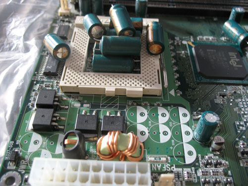

Reetou 06.01.2008 23:54
Nie mam gaz***243;wki, zwyk***322;***261; opor***243;wka 40W z cienkim grotem, ale mog***322;a by by***263; troch***281; mocniejsza - ten 'oryginalny' lut na p***322;ycie ci***281;***380;ko by***322;o ni***261; ugry***378;***263;.
Bez odsysacza mo***380;esz nawet nie podchodzi***263; do wylutowania element***243;w. No chyba, ***380;e zastosujesz metod***281; destrukcyjn***261; na kondesatorze ;), a p***243;***378;niej pojedyczo b***281;dziesz usuwa***322; 'nogi'. Ale mo***380;na w ten spos***243;b uszkodzi***263; ***347;cie***380;ki.
gallus 06.01.2008 23:32
@Reetou, tylko pogratulowa***263; wprawnej r***281;ki :piwo:
A jakiej lutownicy u***380;ywa***322;e***347;?
PS S***322;ysza***322;em te***380;, ***380;e dobrze jest mie***263; odsysark***281; do cyny ;)
Reetou 06.01.2008 23:05
Ilość załączników: 3
Ponad 3 miesiące temu wymieniałem znajomemu:
Załącznik 44727
Załącznik 44728
Załącznik 44729
Koszt: 3 zł + trochę cyny + trochę prądu + trochę czasu.
Do dzisiaj (odpukać) chodzi ;)
ed hunter 06.01.2008 22:50
no to szukaj p***322;yty g***322;***243;wnej bo ta nadaje si***281; na ***347;mietnik.
lutowa***263; mo***380;na, ale niekt***243;re p***322;yty lubi***261; si***281; ***378;le zlutowa***263;...spr***243;bowa***263; taniej ni***380; wymiana ;)
Reetou 06.01.2008 22:44
Przycisk zaawansowane w szybkiej odpowiedzi i zarz***261;dzanie za***322;***261;cznikami. Zreszt***261; w FAQ jest instrukcja jak...
C***243;***347; si***281; wyla***322;o? B***281;dzie lutowanie :taktak:
mks1948 06.01.2008 21:53
kondensatory , większość są dobre ( te większe ) a te mniejsze mają takie coś brązowe co sie wylało z tych kondensatorków , i tylko 3 ( małe ) mają taką minimalną wypukłość którą jest NAPRAWDĘ trudno zauważyć :) ;(
mam nawet zdjecie tylko niewiem jak je dodac z dysku :sciana::sciana::sciana:
ale jestem tępy w tych sprawach ^^
