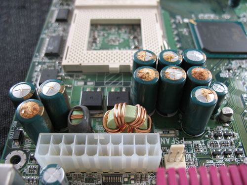

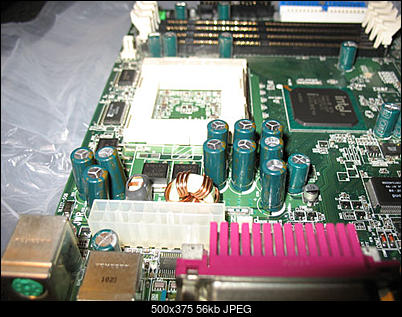

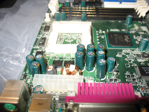

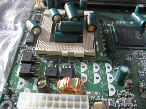

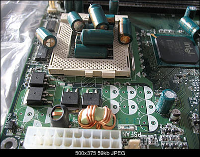

C***243;***347; si***281; wyla***322;o? B***281;dzie lutowanie
Stary 06.01.2008, 22:50   #11
no to szukaj p***322;yty g***322;***243;wnej bo ta nadaje si***281; na ***347;mietnik.
lutowa***263; mo***380;na, ale niekt***243;re p***322;yty lubi***261; si***281; ***378;le zlutowa***263;...spr***243;bowa***263; taniej ni***380; wymiana
Stary 06.01.2008, 23:05   #12
Reetou
Data rejestracji: 18.05.2004
Posty: 9,589
Ponad 3 miesiące temu wymieniałem znajomemu:
Koszt: 3 zł + trochę cyny + trochę prądu + trochę czasu.
Do dzisiaj (odpukać) chodzi
