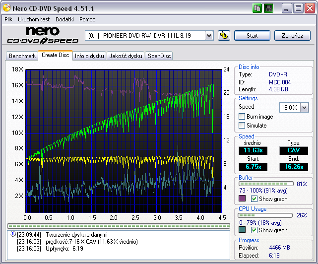

VANTWG 14.01.2008 07:55
Ilość załączników: 8
Dobra...nie filozujcie tyle bo was zjedzą motyle.....:D
Palimy dalej...
Verb -R 16x palony x12
TE/FE
http://forum.cdrinfo.pl/attachment.p...1&d=1200290068
Palonlo x12
PIE
PIF
Beta/Jitter
TA-1
TA-2
TA-3
IMO nieźle jak na pierwszą wersją FW.....

melag 09.01.2008 21:30
Ilość załączników: 4
Napisany przez sobrus (Post 882525)
A wypał - błędy PIF ponad 7 razy niższe z drugim razem.. czegoś nie rozumiem.
Te trzy szpile wygenerowały ~ 2000 PIF.
112D@8.25
Pierwsze palenie :
Załącznik 44815
Disc quality :
Załącznik 44816
Drugie palenie :
Załącznik 44817
Disc quality :
Załącznik 44818
Nadal nie widzę symptomów "uczenia się" :nie:

melag 09.01.2008 19:42
Lamaxa DVD+R 8x
Napisany przez melag (Post 882350)
Hmmm ciekawa sprawa, sprawdz***281; to jak wr***243;c***281; z pracy (na 112).
BURN 8x
112D@A12J FW 1.24
Pierwsze palenie po wgraniu fw 1.24 :
Załącznik 44808
Disc quality :
Załącznik 44809
Drugie palenie :
Załącznik 44810
Disc quality :
Załącznik 44811
Nie ma symptom***243;w "uczenia si***281;", lepszy wynik w drugim paleniu to poprostu lepszy no***347;nik (patrz PIE), por***243;wnywalny jitter, praktycznie jednakowy czas palenia.
By***263; mo***380;e (cho***263; nie chce mi si***281; w to wierzy***263;) :
- 112 "uczy si***281;" przy wi***281;kszych pr***281;dko***347;ciach palenia 16x - 18x -20x (115)
- funkcj***281; "uczenia" ma firmware od buffalo 8.xx (to zaraz sprawdz***281;)
- funkcj***281; t***261; ma 111 i 115, za to nie ma 112 :haha:
