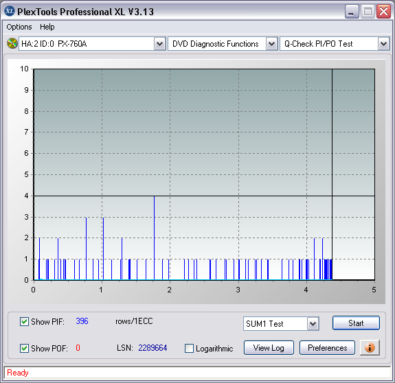

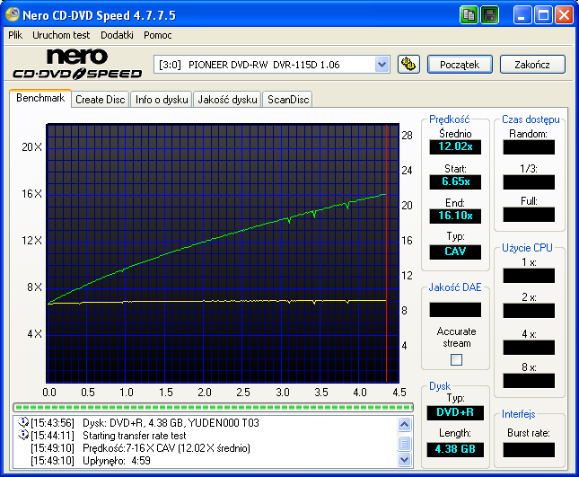

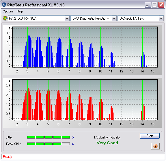

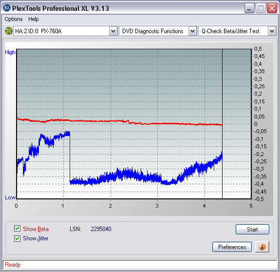

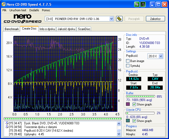

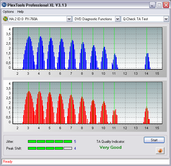

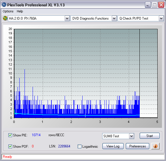

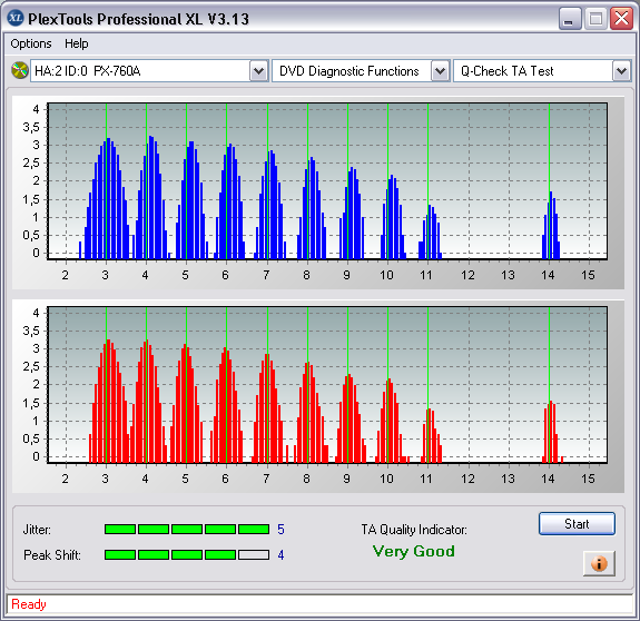

Jako ***380;e wczoraj dosta***322;em swojego pionka 115D postanowi***322;em na szybko spali***263; verba +r z pr***281;dko***347;ci***261; 20x....oto co mi wysz***322;o.....
20x w akcji...
PIE
PIF
Beta/Jitter
TA1
TA2
TA3
Transfer
IMO rewelka......malutko b***322;***281;d***243;w PIF o PIE juz nie wspomn***281;....TA bardzo dobre, troch***281; zakr***281;cony jitter na pocz***261;tku ale by***263; mo***380;e to kewstia tego ***380;e to pierwszy taki no***347;nik palony na tym palniku, a jak wiadomo FW pionk***243;w ma funkcj***281; uczenia (sprawdzone dosiadczalnie) i by***263; mo***380;e nast***281;pne wypa***322;y b***281;d***261; jeszcze lepsze......
Si***281; mi narazie podoba bestyjka mimo ***380;e to stary jeszcze FW..potem ofkoz mod na 115L i dalsza zabawa....
Szybkie palonko...Verb +R x20 na pionku 115D-115d_20x_verb.png   Szybkie palonko...Verb +R x20 na pionku 115D-20x_pie.png   Szybkie palonko...Verb +R x20 na pionku 115D-20x_pif.png   Szybkie palonko...Verb +R x20 na pionku 115D-20x_beta_jitter.png   Szybkie palonko...Verb +R x20 na pionku 115D-20x_ta1.png
Szybkie palonko...Verb +R x20 na pionku 115D-20x_ta2.png   Szybkie palonko...Verb +R x20 na pionku 115D-20x_ta3.png   Szybkie palonko...Verb +R x20 na pionku 115D-115d_20x_transferf.png

To co powiesz na to??
Pierwsze palenie mcc004
i następne...
Test na 111tce......
Czekam na wyjaśnienie dlaczego wykres w pierwszym przypadku jest inny od następnych....
Szybkie palonko...Verb +R x20 na pionku 115D-1.png   Szybkie palonko...Verb +R x20 na pionku 115D-2.png

no faktycznie spawarka zu***380;y***322;a dodatkowe 20 sekund na co***347; co mo***380;naby nazwa***263; "badaniem p***322;yty". Ale to jeszcze nie dow***243;d...Mo***380;e przyczyna jest inna trzebaby zbada***263; na innych nap***281;dach.
Stary 09.01.2008, 08:31   #15
VANTWG
-=MIXED CLAN=-
Avatar użytkownika VANTWG
Data rejestracji: 19.09.2003
Lokalizacja: Deep Space 9
Posty: 1,143
Dodatkowe sekundy to raz a dwa to te regularne g***322;***281;bokie szpilki w d***243;***322;....takie g***322;***281;bokie szpilki robi te***380; plextor jak uczy si***281; no***347;nika......
Nie wiem...mno***380;e to kwestia FW od Buffalo......?? Co wi***281;cej wystepuje to tylko raz przy nowym nienagrywanym wcze***347;niej no***347;niku, lub po zmianie FW.
