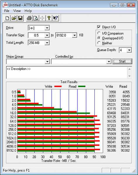

Dziś kupiłem nowy dysk. Chciałem 1TB Samsunga, ale na miejscu był tylko ten 750 GB. Zrobiłem test HD Tune i nie wiem czy jest dobrze jak na ten dysk? Komp to E4300@3 GHz 2 GB Ram Patriot 800 DDR2 Płyta MSI Neo2Fir, system Vista 64 Bit Home Premium.
Załącznik 49715
Dla przykładu już prawie 2 lata stary Samsung 300 GB
Załącznik 49716

Właśnie wymieniłem dwa Samsungi SP1614C w RAID0 na jednego Samsunga HD753LJ .
Przy okazji jak miałem te wszystkie dysku puste sporo potestowałem i zaczynam się zastanawiać, nad sensem RAID0.
Jak to pozbieram do qpy to może wypocę jakiegoś posta z analizą, a na razie wyniki Samsunga 750GB.
Chyba troszkę lepsze od innych w tym temacie? Kontroler zabytkowy (zintegrowany SATA1 na Asus A7N8X-E). Z czego może to wynikać? Czy z wykresu można wnioskować, że przez prawie cały obszar dysku to kontroler jest wąskim gardłem?

U mnie to tak wygl***261;da:
http://forum.cdrinfo.pl/attachments/..._black-box.png
