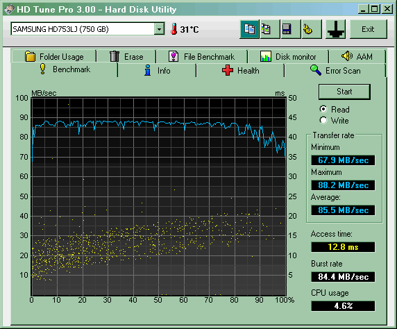

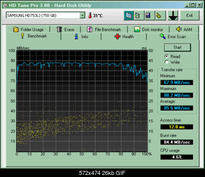

U mnie wygląda to podobnie, Czy wasze dyski tez tak chrupią ?odczyt i zapis i jest chrupanie przedtem miałem wd 320 AAKS i była błoga cisza a teraz jest głośno. Jedyny plus to niska temperatura i duża pojemność.
Samsung Spinpoint F1 HD753LJ, 750 GB, 32 MB-hdtune_benchmark_samsung_hd753lj.png

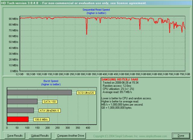

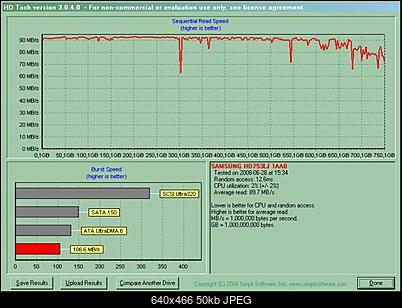

Właśnie wymieniłem dwa Samsungi SP1614C w RAID0 na jednego Samsunga HD753LJ .
Przy okazji jak miałem te wszystkie dysku puste sporo potestowałem i zaczynam się zastanawiać, nad sensem RAID0.
Jak to pozbieram do qpy to może wypocę jakiegoś posta z analizą, a na razie wyniki Samsunga 750GB.
Chyba troszkę lepsze od innych w tym temacie? Kontroler zabytkowy (zintegrowany SATA1 na Asus A7N8X-E). Z czego może to wynikać? Czy z wykresu można wnioskować, że przez prawie cały obszar dysku to kontroler jest wąskim gardłem?
BTW. Żadnego chrobotania - dysk cichszy i chłodniejszy od poprzedników.
Samsung Spinpoint F1 HD753LJ, 750 GB, 32 MB-hd_tach_hd753lj_long.jpg   Samsung Spinpoint F1 HD753LJ, 750 GB, 32 MB-hd_tune_hd753lj_read.gif

Co***347; mi tu nie pasuje.
Jakie mo***380;e by***263; wyja***347;nienie, ***380;e u mnie w HD Tach ***347;redni odczyt jest 89,7MB/s a u Misiek4 76,3?
Przecie***380; to ogromna r***243;***380;nica - czy***380;by robili F1 750GB z r***243;***380;nymi talerzami?

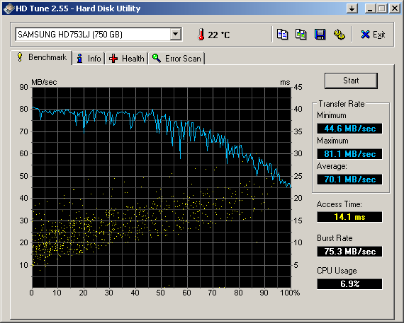

Dziś kupiłem nowy dysk. Chciałem 1TB Samsunga, ale na miejscu był tylko ten 750 GB. Zrobiłem test HD Tune i nie wiem czy jest dobrze jak na ten dysk? Komp to E4300@3 GHz 2 GB Ram Patriot 800 DDR2 Płyta MSI Neo2Fir, system Vista 64 Bit Home Premium.

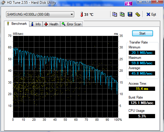

Dla przykładu już prawie 2 lata stary Samsung 300 GB
Samsung Spinpoint F1 HD753LJ, 750 GB, 32 MB-hdtune_benchmark_samsung_hd300lj.png
