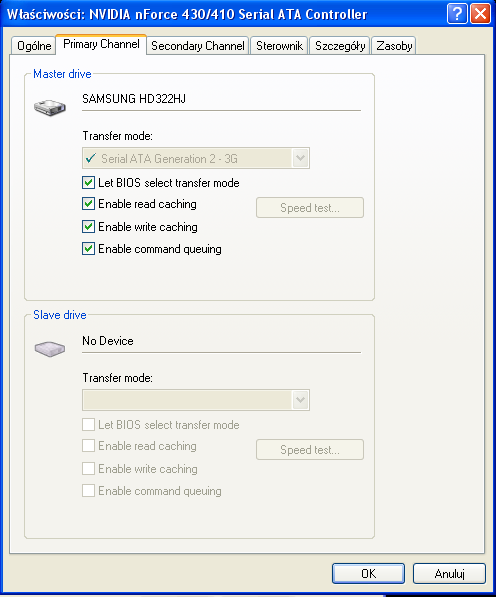

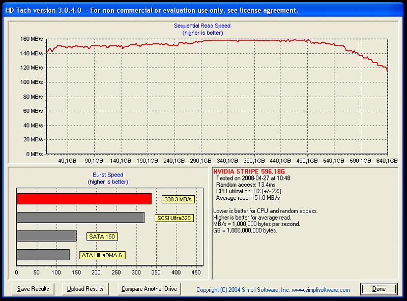

seku 27.04.2008 12:40
Ilość załączników: 4
zmieniłem ustawienia
efekty poniżej
Załącznik 47679
Załącznik 47680
Załącznik 47681
Załącznik 47682

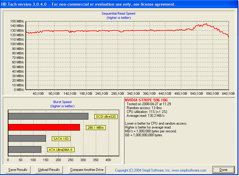

seku 27.04.2008 11:59
ciekawi mnie dlaczego ATTO ma odmienne wyniki niż HD tune i HD Tach
wygląda na to jak by mój kontroler Raid więcej już nie mógł :ysz:
lub coś mam źle ustawione skoro ATTO pokazuje lepiej :czytaj:
stripe 128k
sterowniki do MB i raid najnowsze ze strony Gigabyte
Załącznik 47675
Załącznik 47676
Załącznik 47677
Załącznik 47678
