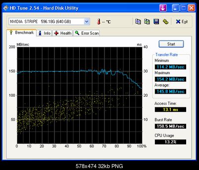

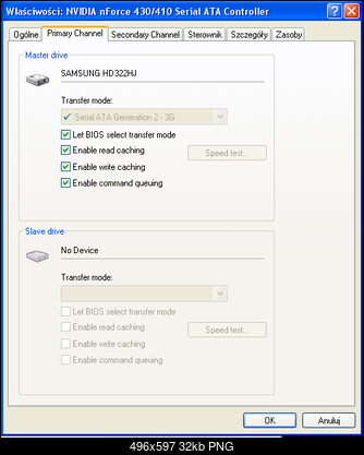

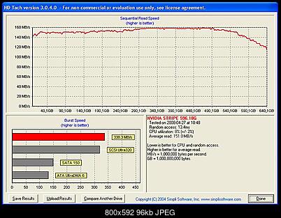

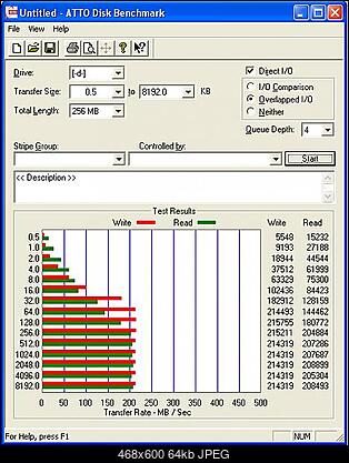

Stary 27.04.2008, 10:59   #14
seku
Avatar użytkownika seku
Lokalizacja: Deep Dark Ocean
Posty: 4,106
ciekawi mnie dlaczego ATTO ma odmienne wyniki niż HD tune i HD Tach
wygląda na to jak by mój kontroler Raid więcej już nie mógł
lub coś mam źle ustawione skoro ATTO pokazuje lepiej
stripe 128k
sterowniki do MB i raid najnowsze ze strony Gigabyte

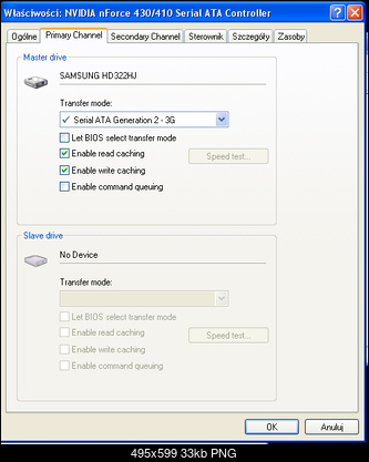

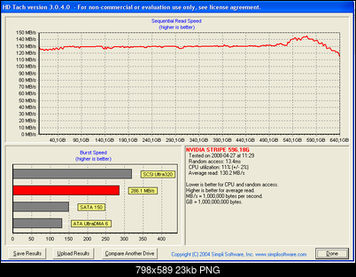

Stary 27.04.2008, 11:40   #15
seku
Posty: 4,106
zmieniłem ustawienia
efekty poniżej
