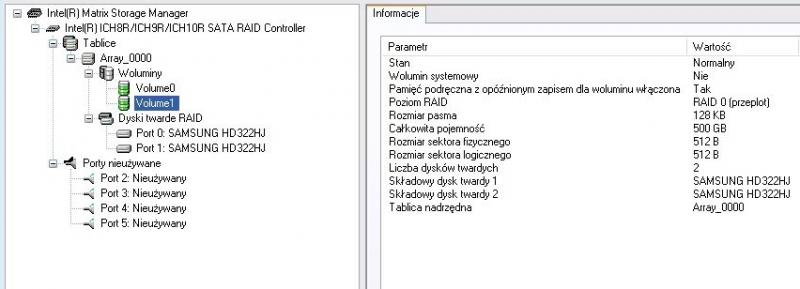

1. tak dokładnie Intel Matrix właśnie daje ta możliwość zrobienia na 2 dyskach fizycznych 2 macierze czyli można mieć Raid0 i Raid1 lub tak jak ja mam i ty chcesz mieć 2x raid0
ile dasz na pierwsza partycje twoja sprawa czym mniej tym lepiej szybciej będzie chodzić
2. ICH10R w twoim wypadku to nazwa mostka południowego który obsługuje dyski
3. a dlaczego masz odczuć spadek ? SATA to każde urządzenie jako master czuli nic z niczym nie koliduje
oczywiście stery do MB najnowsze bios tak samo i stery do chipsetu tak samo ma się rozumieć
Załącznik 50700

Czyli rozumiem ze powinienem zrobić tak
wpiąć 2 czyste jak łza dyski utworzyć macierz mającą np. 100GB po czym utworzyć druga która ma już resztę i na pierwszej zainstalować system a na drugiej co mi się chce?
z tego co widzę moja płyta ma ICH10R cokolwiek to jest ...
btw. jak wepne dysk inny poza macierzą to nie odczuje spadku prędkości ?
seku 13.01.2009 12:08
Ilość załączników: 2
nie wiem czy się dobrze zrozumieliśmy
ja mam u siebie tak na 2x HDD mam postawione 2macieze Raid0 gdzie każda widziana jest jako dysk podstawowy
podczas jak przesiadałem się na te samsungi zrobiłem tak ze miałem 1 macierz 640gb i zrobiłem partycje i wydajność była mniejsza o 20-30%
dlatego mając kontroler ICH9/10R warto zrobić 2 macierze a dopiero na drugiej zrobić partycje żeby ta systemowa była najszybsza
Załącznik 50696
Załącznik 50697

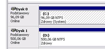

BrinX 13.01.2009 11:49
Ogólnie są 2 dyski i dwie partycje
SYSTEM - 150GB
STORAGE - Reszta ~ jakieś 450GB
Co prawda wszytko ładnie pozapychane jest tzn z 450 mam 50 wolnego i ponad 100 na systemowej

seku 13.01.2009 00:20
1. włącz pamięć podręczną dla bufora to raz
2. po co zrobiłeś 1 partycje 640gb ?
póki nie zapełniłeś dysku zrób 2 skorzystaj z Matix i zrób pierwsza tylko na system wedle upodobać 30-50gb a resztę na storage i powinno być cacy
BrinX 12.01.2009 19:10
to jak ustawic taki raid ?

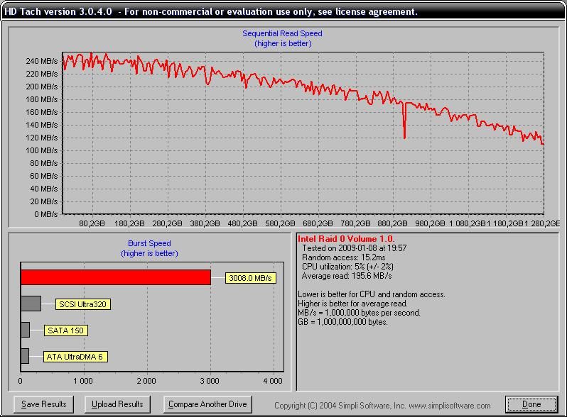

mensir67pl 12.01.2009 14:13
RAID0 64k stripe ICH9R
2 szt. ST3640323AS
Załącznik 50687
Arepo 12.01.2009 13:26
są słabe :taktak:
mensir67pl 12.01.2009 12:02
nie jestem fachowcem w temacie RAID-a ale te transfery to raczej słabe ....

BrinX 12.01.2009 10:58
Oto test moich 2 samsungów w RAID0

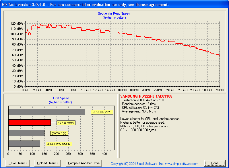

Arepo 28.07.2008 12:58
aaaa, skusiłem się na ten dysk, 140 zł to nie majątek ;) ...
powiem tak - rewelacja, average w granicach 96 MB/s i cichuteńko, polecam :spoko:
