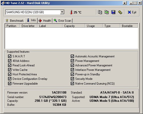

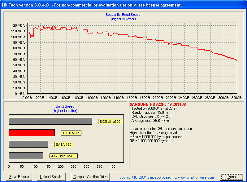

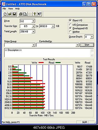

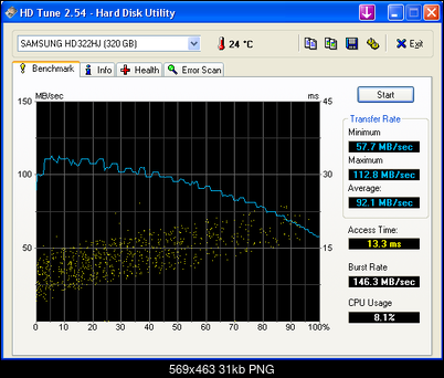

Witam,
Testuję wstępnie jednotalerzowca Samsunga Spinpoint F1 HD322HJ 320 GB.
Pierwsze wrażenia - bardzo pozytywne: chłodny, cichy, nie wibruje.
Niski burst-rate to zapewne wina tego, że był podłączony nie bezpośrednio, ale w kieszenie zewn., przez kabel e-stata do śledzia z wyjściem e-sata i dopiero śledź do płyty.
Pozdrawiam,
latet
Samsung Spinpoint F1 HD322HJ 320 GB-info_hd322hj__f1_black-box-graf.png   Samsung Spinpoint F1 HD322HJ 320 GB-benchmark_hd322hj__f1_black-box-graf.png

Z czego może wynikać taka różnica, na identycznym dysku?
Dzięki,

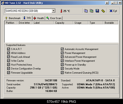

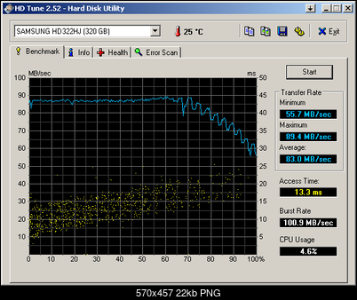

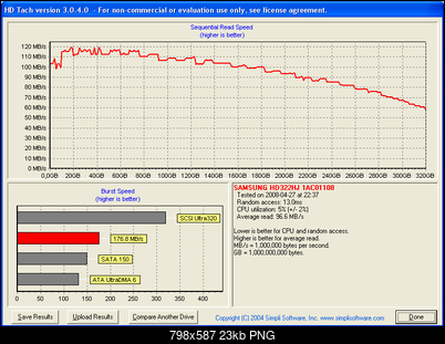

@latet
1. masz kiepskie sterowniki do twojego kontrolera
2.mój sprzet to juz powoli zabytek a moje wyniki odbiegaja niewiele od
@AleX69
gdzie sprzęt jest nowy

@latet
A skąd się bierze sterowniki do intelowskiego chipsetu ICH9R?
Czy nie są to pliki INF, które udostępnia Intel, a te same są na płytce dołączonej do płyty głównej? Gdzie mam szukać lepszych?
Pozdrawiam,
latet

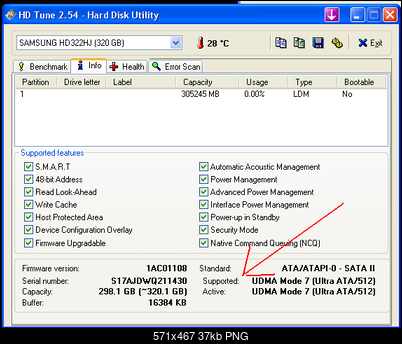

ja mam ten sam problem co latet....
tylko komp ciutke lepszy
dysk samsung 400gb
mozliwe udma7
active tylko udma5
oczywiscie ostatnie stery do chipsetu, matrix sie nie instaluje
