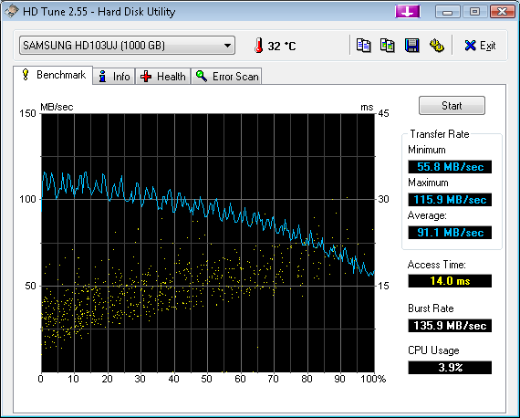

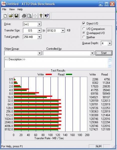

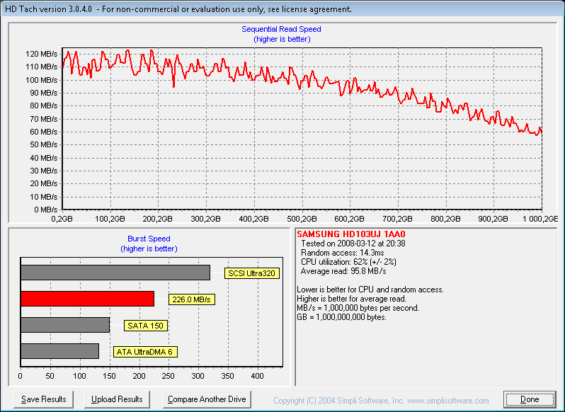

Samsung Spinpoint F1 HD103UJ, 1000 GB, 32 MB

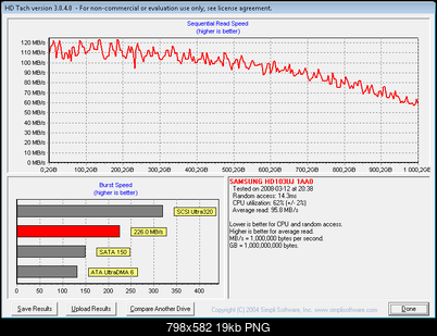

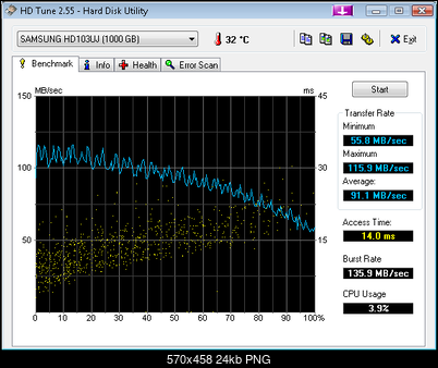

Witam !
Poniżej największy twardziel Samsunga.
File Type: png hdtach.png (18.5 KB, 1486 oglądane)
File Type: png HDTune_Benchmark_SAMSUNG_HD103UJ.png (23.8 KB, 1571 oglądane)

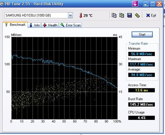

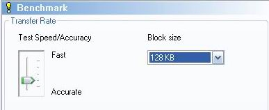

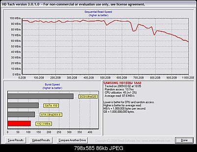

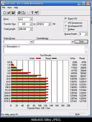

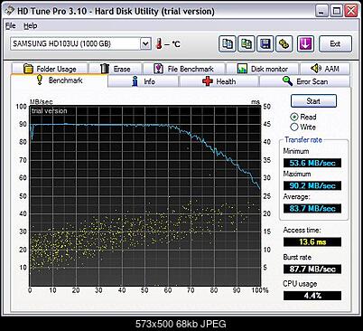

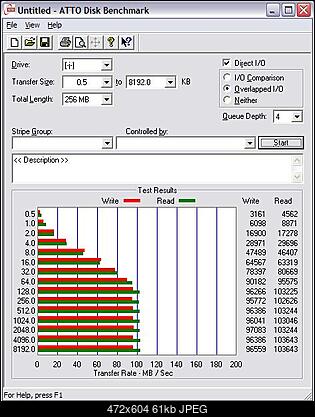

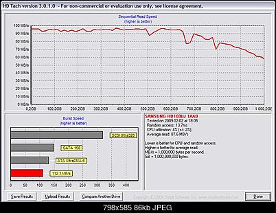

Płyta główna to Abit NF7-s. W sobotę wrzucę wykresy z podłączonego dysku poprzez kieszeń wellanda (firewire, usb 2.0 i eSata)
File Type: jpg 1TB_1.JPG (85.7 KB, 154 oglądane)
File Type: jpg 1TB_2.JPG (67.5 KB, 153 oglądane)
File Type: jpg 1TB_3.JPG (60.6 KB, 1320 oglądane)

Coś mi wygląda na to, że HD Tune źle odczytuje parametry płyty na nforce2 (burst 87,7 MB/s) - znowu odciął wszystko w okolicach 90 MB/s, HD Tach prawidłowo pokazuje ...
