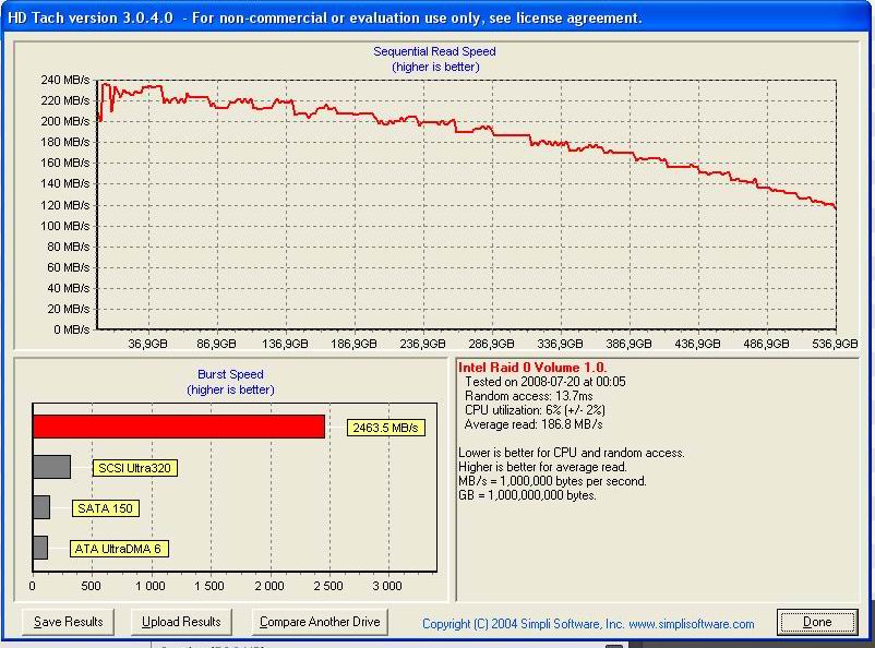

Tez przyłączam się do zapytania. Myslalem nad Samsungiem SpinPointem. Na ile w ogole mozna wierzyc tym testom TOP10. Bo niektore wyniki są dziwne. Ja chcialem sobie złozyć 2 dyski w marzierz RAID O i okazuje sie ze gdyby byly to te samsungi to tranfer bylby >300MBps. Czy to mozliwe skoro pojedyncze maja kolo 120MBps? Jakie 2 szybkie dyski polecacie do RAID 0. Chce miec jak najwieksza wydajnosc, ale niestety przykladowo Raptory są nie mają kieszeń.

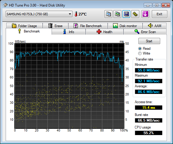

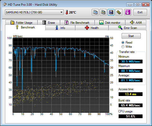

Wawelski 20.02.2009 12:47
Ilość załączników: 2
Dziwne rzeczy dalej z tymi dyskami.
Dyski mają różną wersję firmware a zachowują się bardzo podobnie.
Nowa płyta (MSI KA780GX) a na niej nowy kontroler (zintegrowany z SB750), nowy system operacyjny (Vista 64bit) z innym antywirem. Dyski przestawione na SATA II (choć na starej płycie nie było różnicy, czy narzędziem Samsunga przestawiłem na SATA I, czy było SATA II). Generalnie wszystko inne, za wyjątkiem dysków.
A wykresy dalej wyglądają tak samo.
http://forum.cdrinfo.pl/attachment.p...3&d=1235126776
http://forum.cdrinfo.pl/attachment.p...4&d=1235126776
OCB?
