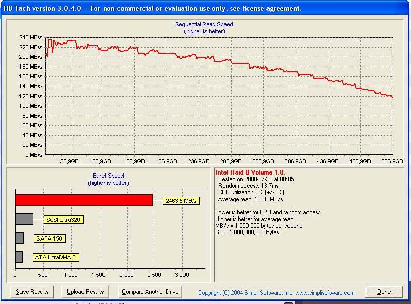

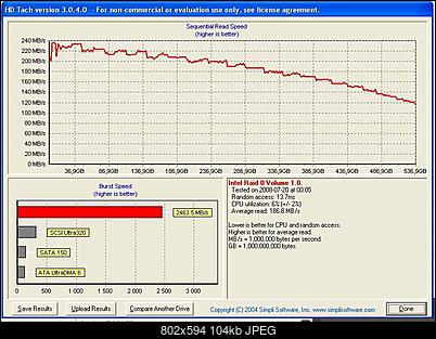

tak czytam i miałem taki sam dylemat ze stara MB ograniczała moje 2x (320)HD322HJ
postanowiłem przesiąść się po kilku latach z AMD
kontroler ICH9R ma wbudowanego Raida 0.1.....
jego możliwości są imponujące można na dwóch HDD postawić dwie niezależne macierze
od momentu jak stałem przed dylematem kupna nowego HHD i pod inspiracja możliwości tych Samsongów czym prędzej oddałem 500 Seagate z 32cache i wziąłem 2 wspominane samsungi i komfort jaki dają jest nie opisany
jak mam coś robić na innym kompie to mnie trafia wszystko muli i wiecznie się kopiuje
na dzień dzisiejszy jest to za małe pieniądze najszybszy dysk HD322HJ
nie mówię o nowych raptorach które są 4x droższe
dla przypomnienia
