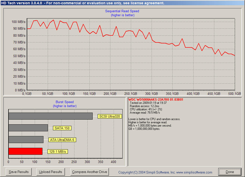

Arepo 17.01.2009 19:30
to kontroler SATA I
mensir67pl 17.01.2009 19:23
129MB/s ....:hmm:
Arepo 17.01.2009 19:10
Ilość załączników: 3
witam :piwo:
dzisiaj właśnie przewija się przez moje ręce ten dysk i nie mogłem sobie odpuścić aby go trochę pomęczyć :)
zalety :
- niezły czas dostępu (12.2 ms),
- bardzo dobra cena jak za 500 GB (aktualnie około 190 zł)
wady :
- solidne wibracje które sobą generuje (na szczęście sama praca nie jest głośna i jak się go odizoluje od obudowy to jest dobrze)
pozostałe parametry w dość przeciętnej normie, nic specjalnego ...
Załącznik 50760
Załącznik 50761*Załącznik 50762
pozdrawiam :papa:
