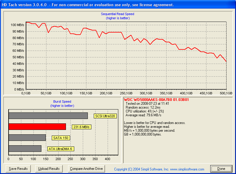

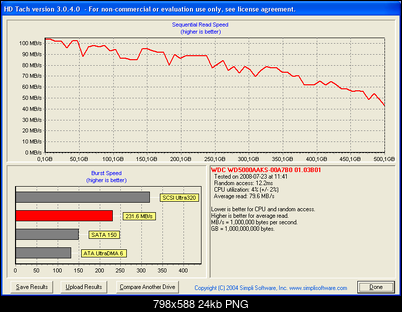

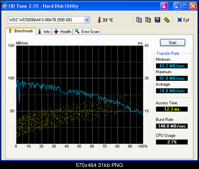

Przedstawiam wykresy z HDTach i HDTune dla tego modelu:
Dysk pracuje na płycie głównej Gigabyte GA-P35-DS3L, kontroler Intel(R) ICH9 SATA II. Uwagę swoją chcę zwrócić jeszcze na jedną rzecz. Mianowicie ta płyta główna posiada kontroler AHCI oraz jest możliwość zmiany w BIOSie trybu Native/Legacy (łącznie 4 możliwości trybu pracy dysku). W każym z nich wyniki są praktycznie identyczne (robiłem test pod Vistą, efekt jest taki sam pod XP - umieszczony powyżej). Moje pytanie które łączę z tym testem, do czego w rzeczywistości stosuje się ten kontroler AHCI i jakie są z niego profity jeśli np w tym przypadku jego aktywacja nie ma wpływu na prędkość transferu danych?
Akustyka. Dysk w trybie spoczynku jest cichy, w trakcie pracy go słychać ale bardzo delikatnie. Natomiast i ten model WD produkuje drgania które przenoszą się na obudowę i która to w efekcie buczy. Da się to zniwelować - dociśnięcie w określonym punkcie obudowy.
Temperatura. W połowie testu powierzchni HDTune wyniosła 35 st. C.

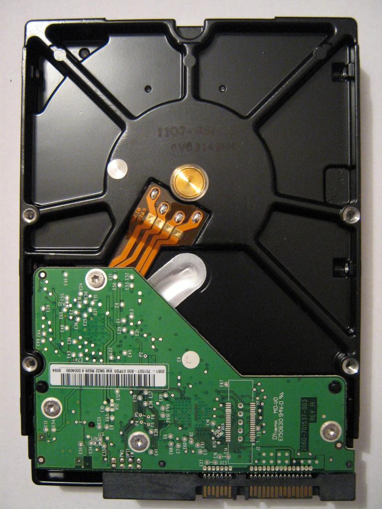

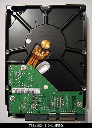

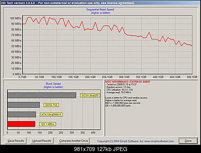

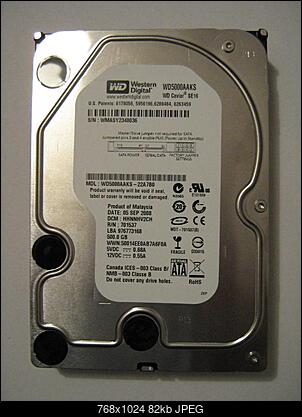

dzisiaj właśnie przewija się przez moje ręce ten dysk i nie mogłem sobie odpuścić aby go trochę pomęczyć
zalety :
- niezły czas dostępu (12.2 ms),
- bardzo dobra cena jak za 500 GB (aktualnie około 190 zł)
wady :
- solidne wibracje które sobą generuje (na szczęście sama praca nie jest głośna i jak się go odizoluje od obudowy to jest dobrze)
pozostałe parametry w dość przeciętnej normie, nic specjalnego ...

129MB/s ....

to kontroler SATA I

to kontroler SATA I
a to zmienia bieg...
