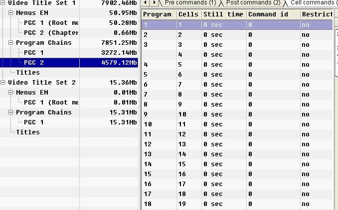

seku 03.08.2008 21:10
Ilość załączników: 3
tak próbowałem i nadal to samo
hmm... czy rebuldierem bu coś pomogło ciężko powiedzieć spróbuje
nie są to dwa tytuły niezależnie a dokładnie 2czesci coś takiego jak w gazetach 2xfilm na 1DVD identyczna struktura
1x ścieżka Video i 1x audio bez napisów
w między czasie wypaliłem DL i powoli mam pewne przypuszczenia ze materiał jest uszkodzony film idzie płynnie w stacjonarnym DVD ale klatki się łamią lub staje na chwile i po chwili znowu idzie obraz licznik idzie ciągle czyli sam odczyt płyty jest poprawny
i mi się coś wydaje ze podczas kompresji lub samej analizy nie przechodzi bo jest uszkodzony materiał klatki czy jak to zwał
ifoedit wyciąłem sam film i tez się sypie podczas próby przekodowania
tytuł 1
Załącznik 48891
tytuł 2
czy to luka w ciągu może mieć jakieś znaczenie ?
Załącznik 48892

seku 03.08.2008 20:21
DVD9---->DVD5 błąd konwersji
po kilku latach konwersji z DVD9 na DVD5 pierwszy raz mam problem z kt***243;rym walcz***281; 2 dzie***324; i nic
mianowicie mam obraz DVD9 na dysku w postaci .VOB materia***322; zawiera menu i 2 tytu***322;y do wyboru czyli nic skomplikowanego
problem pojawia si***281; podczas kodowania wywala b***322;***261;d gdzie***347; w okolicach 46***37; w zale***380;no***347;ci od programu (clone,nero,shrink,fab)
wpierw my***347;la***322;em ze jest uszkodzona struktura ale DVDremake nie pokazuje ***380;adnych b***322;***281;d***243;w
w nero ju***380; podczas analizowania wywala co***347; takiego
Załącznik 48889
czy mo***380;na w inny spos***243;b sprawdzi***263; czy struktura DVD-Video jest poprawna ?
dodam ze sam materia***322; z dysku mo***380;na bez problemu przegl***261;da***263; lub tez nagra***263; na DL i wszystko dzia***322;a
