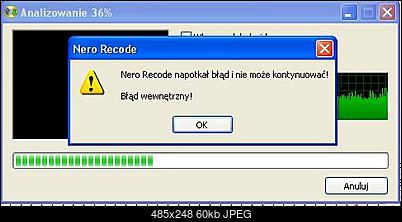

po kilku latach konwersji z DVD9 na DVD5 pierwszy raz mam problem z kt***243;rym walcz***281; 2 dzie***324; i nic
mianowicie mam obraz DVD9 na dysku w postaci .VOB materia***322; zawiera menu i 2 tytu***322;y do wyboru czyli nic skomplikowanego
problem pojawia si***281; podczas kodowania wywala b***322;***261;d gdzie***347; w okolicach 46***37; w zale***380;no***347;ci od programu (clone,nero,shrink,fab)
wpierw my***347;la***322;em ze jest uszkodzona struktura ale DVDremake nie pokazuje ***380;adnych b***322;***281;d***243;w
w nero ju***380; podczas analizowania wywala co***347; takiego
czy mo***380;na w inny spos***243;b sprawdzi***263; czy struktura DVD-Video jest poprawna ?
dodam ze sam materia***322; z dysku mo***380;na bez problemu przegl***261;da***263; lub tez nagra***263; na DL i wszystko dzia***322;a

w między czasie wypaliłem DL i powoli mam pewne przypuszczenia ze materiał jest uszkodzony film idzie płynnie w stacjonarnym DVD ale klatki się łamią lub staje na chwile i po chwili znowu idzie obraz licznik idzie ciągle czyli sam odczyt płyty jest poprawny
i mi się coś wydaje ze podczas kompresji lub samej analizy nie przechodzi bo jest uszkodzony materiał klatki czy jak to zwał
ifoedit wyciąłem sam film i tez się sypie podczas próby przekodowania

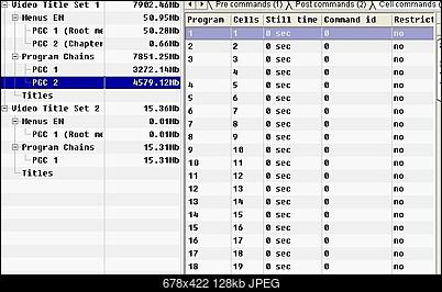

tytuł 1
tytuł 2
czy to luka w ciągu może mieć jakieś znaczenie ?

Nie ma ***380;adnego - dwie kom***243;rki podpi***281;te s***261; pod jeden program.
Trudno co***347; doradzi***263; - pr***243;bowa***322;bym wyci***261;ga***263; pojedyncze cz***281;***347;ci z tych PGC szukaj***261;c b***322;***281;du. Jakby si***281; da***322;o co***347; namierzy***263; mo***380;na pr***243;bowa***263; usun***261;***263; zwalon***261; cz***281;***347;***263; Vobblankerem.

zrobiłem tak ze usunąłem PGC 1 a drugim razem PGC 2 i w obu częściach to samo po nagraniu już pierwszej na DVD łamią się klatki podczas importowania lub próby konwersji takie same komunikaty
pierwszy raz coś takiego mnie spotyka
