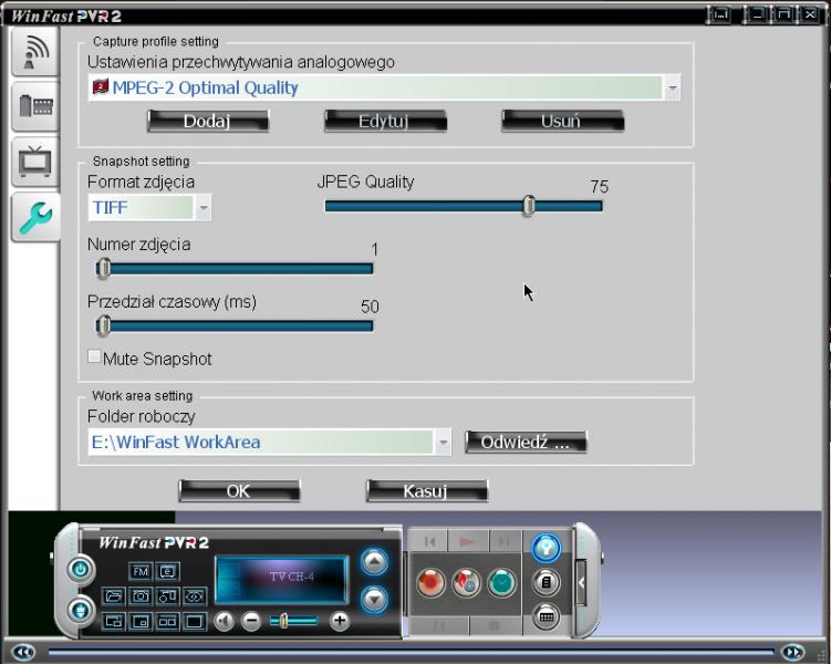

andy 22.10.2008 20:19
Używam tej samej aplikacji i u mnie jest ok - tzn. zgrywa mi ładnie na dysk.
Przykład ustawionej aplikacji:
Załącznik 49818
skub73 22.10.2008 19:59
ale właśnie ten prog....
WinFastPVR2
orginalny do mojej karty graficznej (aktualny), no i on POWINIEN nagrywać na dysk, ale przy każdej próbie nagrywania na HDD wyskakuje błąd "Nie można przechwycić sygnału video" i aby usunąć ten błąd powinienem:
(wg instrukcji od producenta)
  • wyłączyć komputer
  • wyjąć kartę tunera z komputera
  • włączyć i odinstalować tuner z systemu
  • wyłączyć
  • włączyć i po uruchomieniu zainstalować ponownie
  • jak nie pomoże czynność powtórzyć .........
za to prosto do nagrywarki nagrywa programy tv i można to włączyć za pomocą pilota. :)
A na systemie XP też nagrywa bez problemu, a na viście 64b - :P
