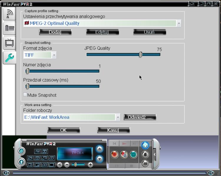

Używam tej samej aplikacji i u mnie jest ok - tzn. zgrywa mi ładnie na dysk.
Przykład ustawionej aplikacji:

@skub73 pokazuj***261;c Ci, ***380;e u mnie dzia***322;a chcia***322;em "powiedzie***263;" ***380;eby***347; np. sprawdzi***322; czy folder do kt***243;rego zapisuj***261; si***281; pliki nie mia***322; atrybutu tylko do odczytu itp. itd.
