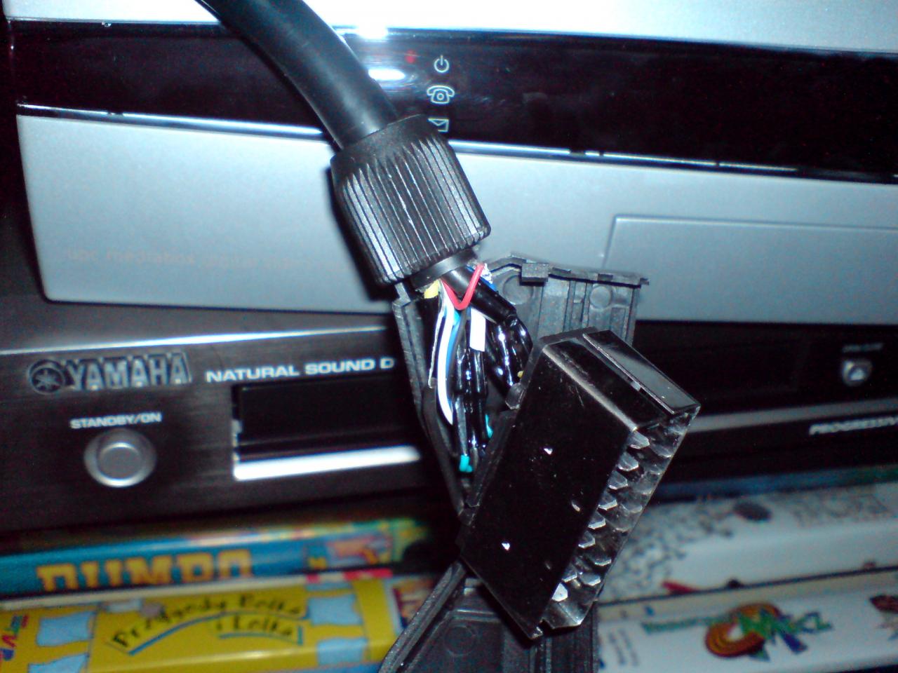

prometeusz 03.12.2008 21:55
niestety z fotek nici - moj telefon robi beznadziejne o tej porze.
Jednak znalazlem co prawda nie euro-euro, lecz dokladna serie tego thomsona
http://images.google.pl/imgres?imgur...ng_pl%26sa%3DN
Jak na taki kabel naprawde nie jest drogi . swego czasu w MM mieli tego duzo
Solidne wykonanie + bardzo dobra jakosc:spoko:
Co prawda w MM placilem w granicach 40-50 - jakies 3 lata temu:sciana:
W sumie mam 3 rozne tej serii i wszystkie daja rade
Załącznik 50231
