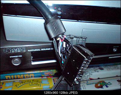

Zwykły, czarny, gruby (średnica ok. 1,5cm), 0,5 m. - na opakowaniu była tylko firma "cena 16zł" Giełda na Wolumenie.
