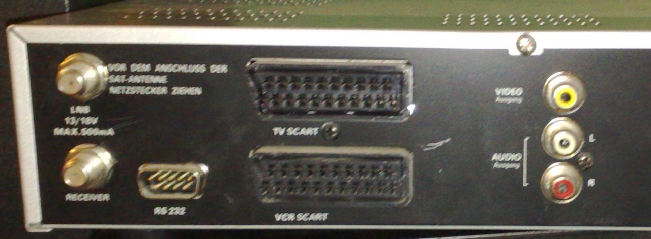

Ilość załączników: 2
tyle wyjść jest na tylnym panelu SAT
Załącznik 50263

nimal 05.12.2008 22:52
tuner podaje na scarcie RGB? inaczej nie bedzie vga
jezeli tylko podaje svideo to musisz kupic kostke/kabel scart-svideo i uzyc tego wyjscia
