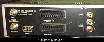

tyle wyjść jest na tylnym panelu SAT

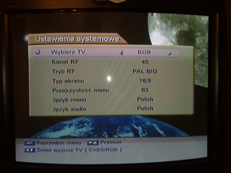

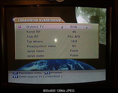

w opcjach jeszcze na TV nastawiłem jako RGB
ustawienia SAT po podpięciu do TV

ok, czyli wypluwa rgb
teraz zostaje sprawdzenie samego kabla - niestety SCART-DSUB sa bardzo drogie, o czym sie juz przekonales, i niesamowicie awaryjne
