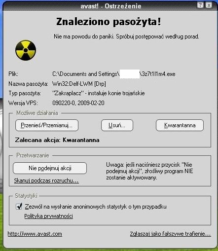

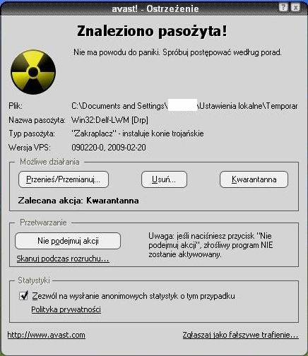

seku 22.02.2009 14:01
format flash bez OS
Ilość załączników: 2
u znajomej mam taki problem pendrivem przyniosła ze szkoły virusa "zakraplacz"-trojan i zainfekował kompa najlepszym sposobem było... zrobiłem plan B i format wszystkiego bo nic ważnego na kompie nie było przed re instalka systemu zrobiłem format flash
po czym zainstalowałem nowy system wszystkie stery,itp. i wkładamy pendrive i powrót wirusa i wydaje mi się ze on siedzi na nim tylko jak się go pozbyć czy jak zrobię formata z poziomu boot to nic tam nie zostanie i po tym zrobię kolejna reinstalke ?
dodam ze jej antyvir to avast(wiem wiele opinii negatywnych ale... jest legalny z licencja)
Załącznik 51279
Załącznik 51280
