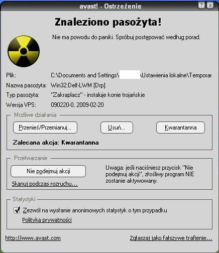

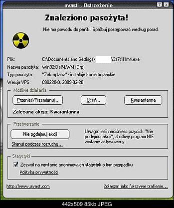

u znajomej mam taki problem pendrivem przyniosła ze szkoły virusa "zakraplacz"-trojan i zainfekował kompa najlepszym sposobem było... zrobiłem plan B i format wszystkiego bo nic ważnego na kompie nie było przed re instalka systemu zrobiłem format flash
po czym zainstalowałem nowy system wszystkie stery,itp. i wkładamy pendrive i powrót wirusa i wydaje mi się ze on siedzi na nim tylko jak się go pozbyć czy jak zrobię formata z poziomu boot to nic tam nie zostanie i po tym zrobię kolejna reinstalke ?
dodam ze jej antyvir to avast(wiem wiele opinii negatywnych ale... jest legalny z licencja)

A ten wirus nie został przypadkiem na jakieś innej partycji D: itd. i nie rozprzestrzenił się po formacie?
Szukaj na partycjach plików autorun.inf i folderów Recycled w których ukrywają się tego typu wirusy...

To próbuj ponownie ale formatuj go z czegoś bootowalnego później format hdd i już wtedy nie powinno wrócić.
Myślę że przy Twoim pierwszym podejściu z formatem pena na zainfekowanym systemie wirus od razu po formacie wrócił na niego i stąd po zainstalowaniu świeżego systemu wrócił i do niego, najlepiej jeżeli wkładasz nieznane pamięci do kompa to przytrzymuj SHIFT lub wyłącz na stałe auto odtwarzanie
