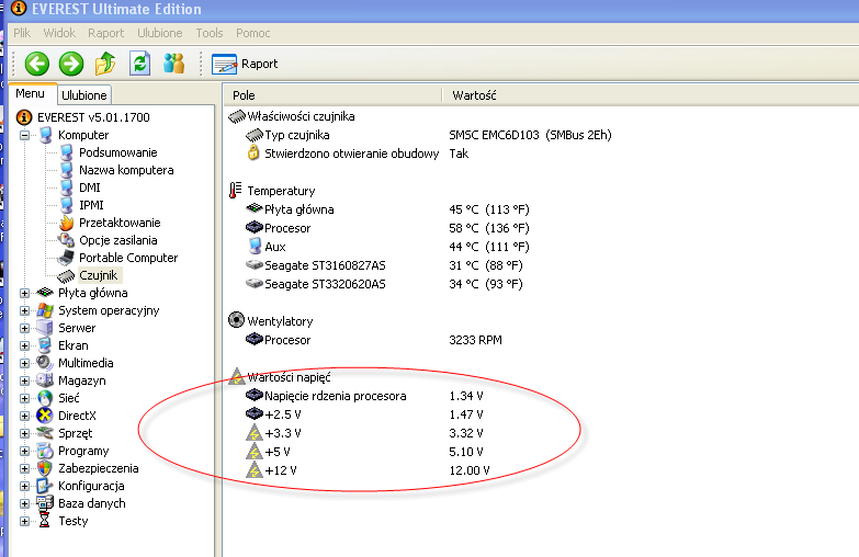

Makus 23.12.2009 15:35
Pokombinowałem i cos z tego wyszło ;)
Napiecia posprawdzałem i wszystko bylo chyba OK (zadnych skokow napięć nie było, jedynie przy tym +12 V mialem 11.85 V ale to chyba nic ). Nastepnie wpadłem na pomysl zeby obnizyc taktowanie procesora ktory mialem dosyc sporo podkrecony po czym nagrałem i przetestowałem płyte. Wyniki załączam w obrazku.
Jak widać chyba wszystko wyszło super a przynajmniej duzo duzo lepiej niz było. Troche nie rozumiem co mial podkrecony procesor do jakosci nagranych płyt ale mam nadzieje ze problem sie rozwiazal :D
czary2mary 20.12.2009 15:33
Może spróbuj na innym sprzęcie wtedy wykluczysz sprawy sprzętowe-płyty jak widzę wypalają się w dziwny sposób jakby coś zakłócało prace napędów.Sprawdź zasilacz pod obciążeniem i w trakcie nagrywania czy trzyma napięcie Everestem i miernikiem .
