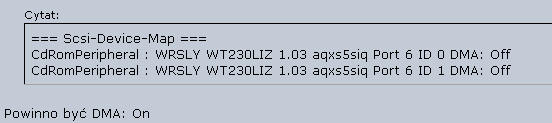

=== Scsi-Device-Map ===
CdRomPeripheral : WRSLY WT230LIZ 1.03 aqxs5siq Port 6 ID 0 DMA: Off
CdRomPeripheral : WRSLY WT230LIZ 1.03 aqxs5siq Port 6 ID 1 DMA: Off
Powinno być DMA: On
Stary 17.11.2009, 16:59   #3
Posty: 22,828
A niby jak włączyć DMA -on na wirtualnych napędach

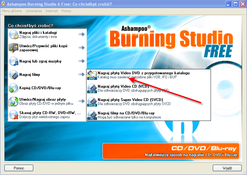

Np spróbuj darmowe Ashampoo
http://www.cdrinfo.pl/download/8520130424

Miales racje, to nero cos mieszal. Ashampoo nagral bezproblemowo z tym ze troche powoli nagrywal. Predkosc mialem ustawiona x16 a wyskoczylo przeciętna szybkość zapisu: 14713 KB/s lub 10.6x, no ale najwazniejsze ze wszystko dziala
Dzieki wielkie.
