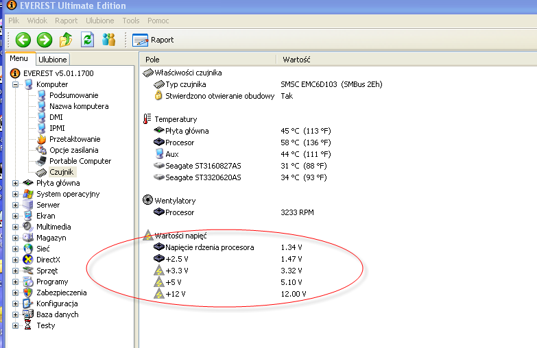

Może spróbuj na innym sprzęcie wtedy wykluczysz sprawy sprzętowe-płyty jak widzę wypalają się w dziwny sposób jakby coś zakłócało prace napędów.Sprawdź zasilacz pod obciążeniem i w trakcie nagrywania czy trzyma napięcie Everestem i miernikiem .

Pokombinowałem i cos z tego wyszło
Napiecia posprawdzałem i wszystko bylo chyba OK (zadnych skokow napięć nie było, jedynie przy tym +12 V mialem 11.85 V ale to chyba nic ). Nastepnie wpadłem na pomysl zeby obnizyc taktowanie procesora ktory mialem dosyc sporo podkrecony po czym nagrałem i przetestowałem płyte. Wyniki załączam w obrazku.
Jak widać chyba wszystko wyszło super a przynajmniej duzo duzo lepiej niz było. Troche nie rozumiem co mial podkrecony procesor do jakosci nagranych płyt ale mam nadzieje ze problem sie rozwiazal

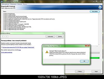

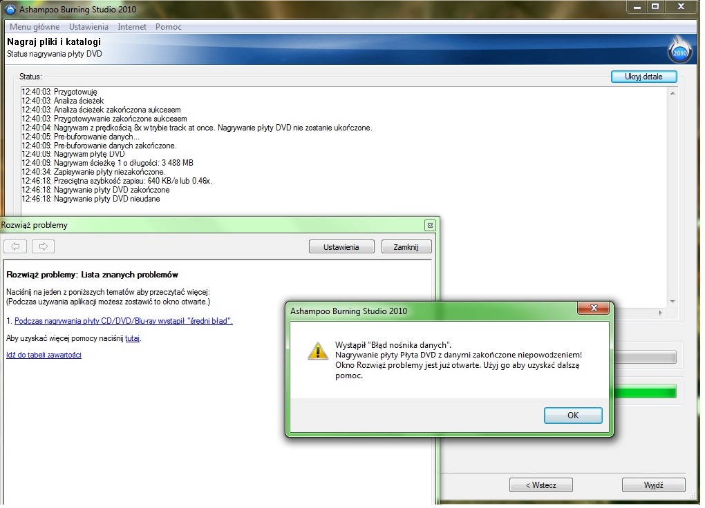

Witam wszystkich serdecznie. Jestem tu nowy i chyba nic się nie stanie jak podepnę się pod ten temat.
Mam nagrywarkę LG GH22LS50, która była i jest bardzo mało używana nigdy nie było problemu z nagraniem płyty.
Ostatnio przy nagraniu wyskakuję błąd. Używam programu Ashampo burning Studio 2010. Zużyłem już 5 płyt DvD i dalej to samo
Wygląda to tak jak na screenie, na początku wszystko wygląda normalnie. I widać że coś będzie nie tak bo pojawia się nagrywanie płyty nie zostanie zakończone. Po kilku minutach wyskakuje błąd.
Proszę o pomoc gdyż na nagrywarkach kompletnie się nie znam, czy to może być firmware.
Nagrywarka chyba już nie ma gwarancji, choć nie moge teraz tego sprawdzić ale nagrała może kilkanaście płyt. Jest prawie nie używana.

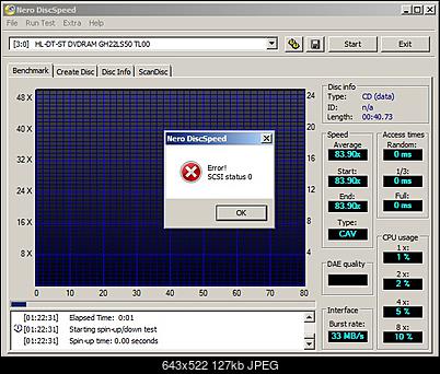

Pobrałem program Nero DiscSpeed, gdy ten paseczek na dole doszedł do końca wyskoczył komunikat.
