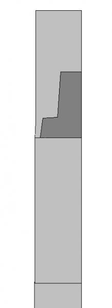

Ja bym stawiał z suporeksu... Wbrew pozorom postawienie profili pod regipsy to całkiem sporo roboty, a efekt moim prywatnym zdaniem nie do zaakceptowania - lekkie, gładkie, ale jeśli się kiedyś któryś z pracowników wkurzy na szefa lub któregoś z holenderskich szefów szefa, to ściana pójdzie w...
Przy takiej wysokości niewiele jest roboty - najwięcej chyba z nadprożami, ale można użyć gotowych. Nad nimi będą tylko ze dwa rzędy pustaków, można je więc bez kozery na ten sam klej stawiać. Można użyć zwykłej "elki":
Załącznik 53538
Nawet obrazek narysowałem :szczerb:
