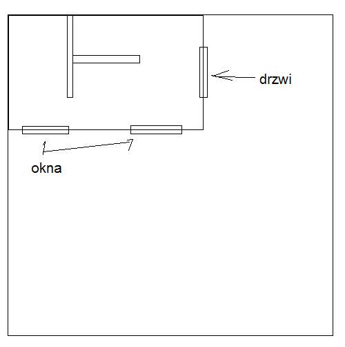

ścianki działowe :ysz:
Czas i miejsce akcji - styczeń 2010 Chorzów
Misja - zbudowanie 3 pomieszczeń bez dachu na otwartej hali
Specyfikacja hali - podłoże żelbetonowe szlifowane , ściany blaszane z wypełnieniem styropianowym
Rysunek oczywiście należy traktować z przymrużeniem oka , chodzi o to że pomieszczenie ma mieć około 60m i ma być podzielone na 3 mniejsze , ma posiadać jedno do dwóch okien i drzwi
No i tak budowlańcem nie jestem jednak przypadło na mnie , mam zaprojektować i wraz z dwoma pracownikami zbudować właśnie takie biuro jeszcze w styczniu [bo pod koniec kończy mi się umowa a chce się rozstać z firmą na dobrej stopie]
Z czego by tu zbudować żebyśmy podołali zadaniu w miarę rozsądnych pieniądzach ? Mają być tylko ściany grodziowe bez dachu
wszystkie sugestie rady itd mile widziane

Najszybciej-i chyba najtaniej to będzie z płyt kartonowo gipsowych tzw.regips. Robora czysta bez żadnego tłuczenia cegieł czy mieszania zaprawy w taczce ,no chyba że ma się betoniarkę,i jak ma to być z cegły to polecam ''suporeks''(gazobeton) lekkie to jest i można ciąć piłą ręczną do drzewa i murować na zaprawę bądź klej stosując grzebień do glazury,lub specjalną kielnię ''ząbkowaną'' -grubość takiego suporeksu 6cm-ceny nie znam.
I czy to mają być tylko ściany,czy również sufit? Jak bez sufitu to po co drzwi? Jakie ogrzewanie i w jakim to celu?

Tylko ściany bez sufitu,drzwi dlatego żeby można było je zamykać
Tak na poważnie to będzie tam stała wywoływarka ,naświetlarka , laser miękki i twardy ,
4 komputery 4 biurka trochę szafek itd jak to w biurze
Rozważam właśnie regipsy na drewnianym stelażu lub blacha z wypełnieniem styropianowym również na drewnianym stelażu , cholera szkoda że nie ma gotowych elementów stelaża do kupienia .
Wersja bez ogrzewania - cała hala jest ogrzewana i wentylowana

Te okna i drzwi to będą w już istniejących ścianach?
Bo chyba nie w kartongipsie.
Sufit zakładam, że już jest, bo nic nie piszesz.
Jeśli te ścianki mają pełnić rolę parawanów tylko, a tak wygląda z rysunku, to może być z kartongipsu. Czy najtaniej nie wiem, płyty są tanie ale dość podnoszą koszt stelaże do nich, może jeszcze jakieś wypełnienie np wełną mineralną.
Jeśli ścianki mają mieć jakąś wytrzymałość, to najlepiej suporeks. Nie ma on 6cm, tylko 8 albo 10 (teraz nie pamiętam), tzw "połówki". Stawia się z tego szybko na jakiś atlas. Na metr kw wchodzi chyba coś ok 9 szt, więc robota idzie szybko. Na koniec trzeba to zarzucić jakimś tynkiem, żeby wygląd miało. O taką ściankę możesz się śmiało oprzeć bez obawy, że ją przewrócisz. Możesz wbijać gwoździe, wieszaki itp.

Najtaniej to będzie z profili i płyt gipskartonowych.
Czyli musisz kupić:
- profile (poziome i pionowe oraz ościeżnicowe - ale nie ma co rozpisywać się bo typy profili, oznaczenia zależą od producenta)
- kołki rozporowe do mocowania profili poziomych do podłoża oraz coś do mocowania profili pionowych do ścian hali, chociaż tu chyba lepsza byłaby konstrukcja samodzielna, nie opierająca się o halę
- wełna mineralna do podłożenia pomiędzy podłogę a profil (no chyba, że tam pojawia się woda, to trzeba jeszcze izolować)
- blachowkręty do mocowania płyt
- być może zaciskarka do profili, bo w zasadzie nie powinno się łączyć profili poziomych z pionowymi na blachowkręty
- płyty zwyczajne gipskartonowe
- taśmy siatkowe do połączenia brzegów płyt,
- gips do zaciągnięcia siatek i nierówności w płytach
- przy podłodze cokoły z terakoty, na klej.
Na podłogę terakota czy co tam chcesz.
Bez dachu to dziwna konstrukcja, ja bym dał przynajmniej jakiś ażur.
Uważaj, bo jak w trakcie prac zażyczą sobie jednak dach, to będziesz musiał myśleć o wentylacji itp
No a skoro dach już byłby, to także dźwiękoszczelność, ocieplenie, odporność na wodę itp żeby fuszery nie odwalać.
A jeśli chciałbyś coś normalnie zbudować, to np. cegła klinkierowa.

1. Czy to będzie samowolka, czy oficjalnie załatwiane pozwolenie?
2. Stan istniejący: wysokość hali, sposób jej doświetlenia?
3. Planowana wysokość ścianek działowych?
4. Planowane przeznaczenie pomieszczeń - czy w każdym ma być miejsce stałej pracy ludzi?
5. Okna otwierane, czy tylko przeszklenie?
To tak na początek

Jeżeli stelaż do regipsu - to metalowy typu U i C. Listwy drewniane(łaty dachowe) daje się tylko na wzmocnienie gdzie będą drzwi i okna.Między płyty styropian bądź wełna.Do łączenia stelaży zaciskarka-ale to jest już koszt-można też montować za pomocą''pchełek'' takie małe wkręty z widią-wystarczy mała wiertarka z wolnymi obrotami. płyty montujemy na ''mijankę'' tak aby druga strona ściany nie była tak samo-tzn.jeżeli jedna strona jest w pionie-druga musi być w poziomie.W każdym razie mnie tak uczono-chociaż nie jestem z zawodu budowlańcem, lecz jak to się mówi ''nie z jednego pieca chleb jadłem''.Co do reszty patrz jak u kolegów wyżej.
To tak na początek
Ad1. jak znam szefa i jego holenderskich szefów to samowola jakich mało [jedna już stoi na drugim końcu hali]
Ad2. wysokość na oko - dwupiętrowy budynek
oświetlenie - halogeny sodowe + halogeny białe [nie wiem jakie]
Ad3 min2.5m max 3m
Ad4 tak
Ad 5 muszę przedstawić ten problem zwierzchnikom

Jeżeli samowolka to przepisami nie musisz się przejmować
Tak jak już powiedziano płyty g-k będą najlepsze, tylko jakieś stężenia konstrukcyjne by się przydały - może jakiś ruszt zamiast sufitu.
Jeśli murowana to gazobeton gr 12, cieńsze na samonośne ściany się nie stosuje - za słaby przy drzwiach lub oknach, przy cieciu się pyli i trzeba potem tynkować - brudna robota. Co do wieszania czegoś to też na kołkach do gazobetonu a nie zwykłych

Tak jeszcze myślę, że jeśli chodzi o kwestie budowlane, to na scianki działowe nie potrzeba zezwoleń, ponieważ nie wprowadzają one zmian w konstrukcji budynku i jego wyglądzie zewnętrznym. Nie można np wyburzyć ściany wewnętrznej, która jest ścianą nośną.
Jeśli okien na rysunku i drzwi (jedne i drugie zewnętzrne) nie ma obecnie, a chcecie zrobić, to już powinno się wystąpić o korektę projektu i pozwolenie.
Tyle w kwestiach budowlanych.
Nie wiem jak to jest z takimi pomieszczeniami, jesli chodzi o dostosowanie ich jako miejsca stałej pracy pracowników. Nie wiem jakie tu są wymogi i kto to odbiera, ewentualnie kontroluje.

Znając nasze przepisy to właśnie są. PiP może się przyczepić o brak naturalnego oświetlenia w miejscu stałej pracy (powyżej 4 godzin) - trzeba by załatwić papierek o odstępstwo od inspektora sanitarnego. Strażak może się przypiąć o wyznaczenie dróg ewakuacyjnych. A gdzie toaleta? A jak się ktoś przyszwenda, to nakaz rozbiórki i kara.

Ja bym stawiał z suporeksu... Wbrew pozorom postawienie profili pod regipsy to całkiem sporo roboty, a efekt moim prywatnym zdaniem nie do zaakceptowania - lekkie, gładkie, ale jeśli się kiedyś któryś z pracowników wkurzy na szefa lub któregoś z holenderskich szefów szefa, to ściana pójdzie w...
Przy takiej wysokości niewiele jest roboty - najwięcej chyba z nadprożami, ale można użyć gotowych. Nad nimi będą tylko ze dwa rzędy pustaków, można je więc bez kozery na ten sam klej stawiać. Można użyć zwykłej "elki":
Nawet obrazek narysowałem

Chwila - budynek ma wysokość ~ 2 pięter, a ścianki 2,5-3m, to czego będą się trzymały te stelaże (od kartongipsu) na górze? Sufitu ma nie być...
Dla mnie cały czas wygrywa opcja z suporeksem.
PS Z rysunku wynika, że tam żadnych nadproży nie będzie. Onę będą w ścianach zewnętrznych istniejących.
