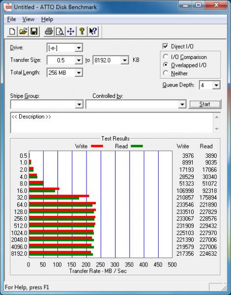

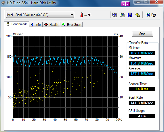

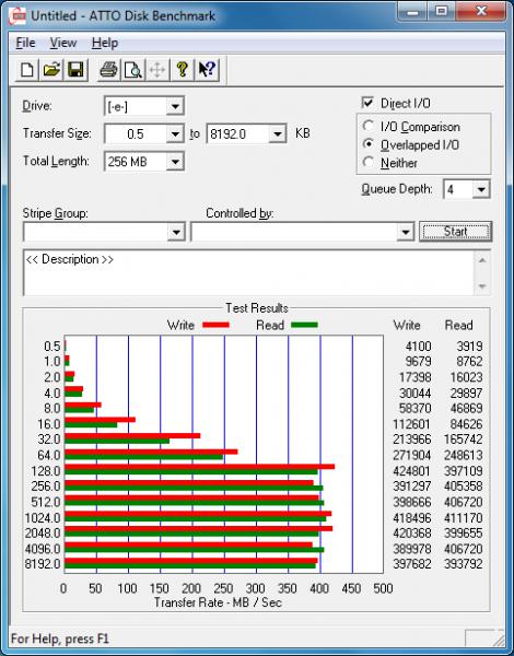

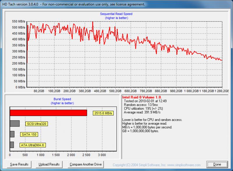

AleX69 22.02.2010 11:01
Ilość załączników: 3

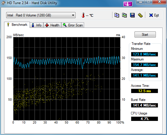

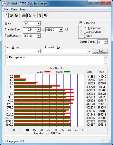

wynik macierzy na Adaptec 1430SA z czterech dyskow ze strip size wielkosci 32K
Załącznik 54169
Załącznik 54170
Załącznik 54171

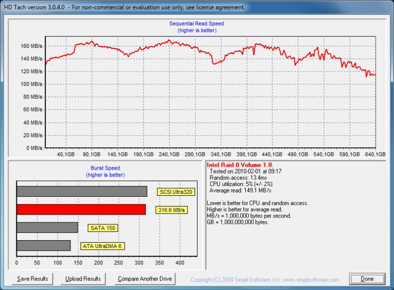

AleX69 22.02.2010 10:59
Ilość załączników: 6
wynik macierzy na ICH8R z czterech dyskow ze strip size 64K
wylaczone wbc
Załącznik 54163
wlaczone wbc
Załącznik 54164
wylaczone wbc
Załącznik 54165
wlaczone wbc
Załącznik 54166
wylaczone wbc
Załącznik 54167
wlaczone wbc
Załącznik 54168

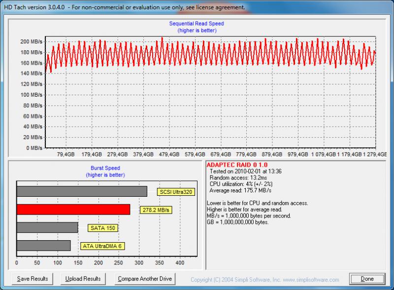

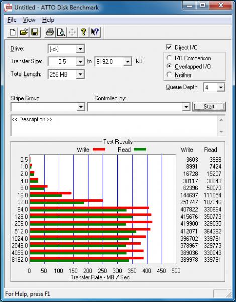

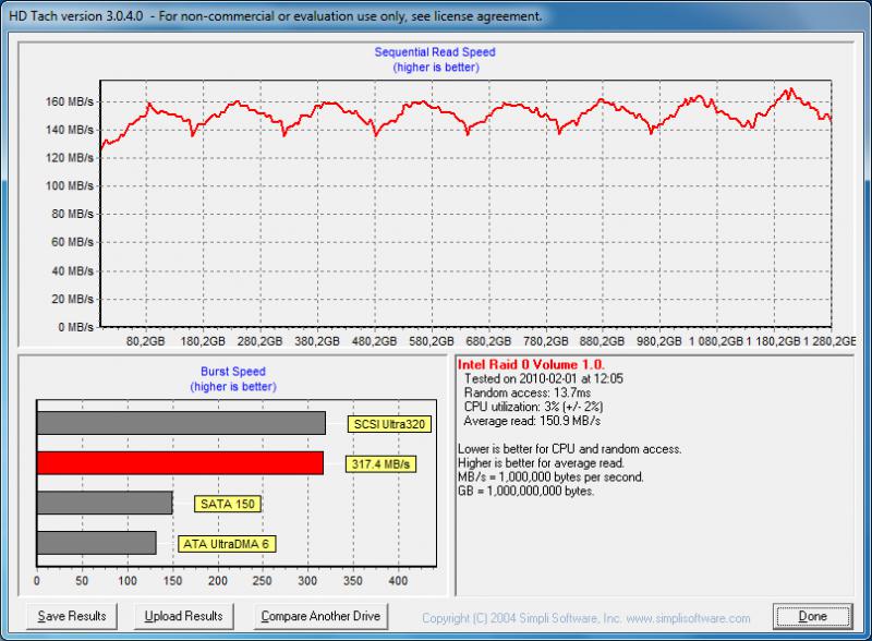

AleX69 22.02.2010 10:55
wynik macierzy na Adaptec 1430SA z czterech dyskow z default'owym strip size 64K
Załącznik 54160
Załącznik 54161
Załącznik 54162
AleX69 22.02.2010 10:53
wynik macierzy na ICH8R z czterech dyskow z default'owym strip size 128K
wylaczone wbc
Załącznik 54154
wlaczone wbc
Załącznik 54157
wylaczone wbc
Załącznik 54155
wlaczone wbc
Załącznik 54158
wylaczone wbc
Załącznik 54156
wlaczone wbc
Załącznik 54159

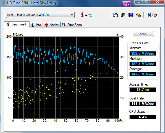

AleX69 22.02.2010 10:43
Ilość załączników: 4
wynik macierzy na ICH8R z dwoch dyskow ze strip size 64K
nr. 1 i nr. 2 (wylaczone wbc)
Załącznik 54150
nr. 1 i nr. 2 (wlaczone wbc)
Załącznik 54151
nr. 3 i nr. 4 (wylaczone wbc)
Załącznik 54152
nr. 3 i nr. 4 (wlaczone wbc)
Załącznik 54153
AleX69 22.02.2010 10:33
wynik macierzy na Adaptec 1430SA z dwoch dyskow z default'owym strip size 64K
nr. 1 i nr. 2
Załącznik 54145
Załącznik 54178
Załącznik 54179
wynik macierzy na Adaptec 1430SA z dwoch dyskow ze strip size wielkosci 32K
nr. 1 i nr. 2
Załącznik 54146
Załącznik 54180
Załącznik 54181
AleX69 22.02.2010 10:12
Ilość załączników: 10
wynik macierzy na ICH8R z dwoch dyskow z default'owym strip size 128K
Załącznik 54138
Załącznik 54139
Załącznik 54172
Załącznik 54173
Załącznik 54174
Załącznik 54175
Załącznik 54140
Załącznik 54141
Załącznik 54176
Załącznik 54177

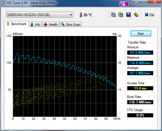

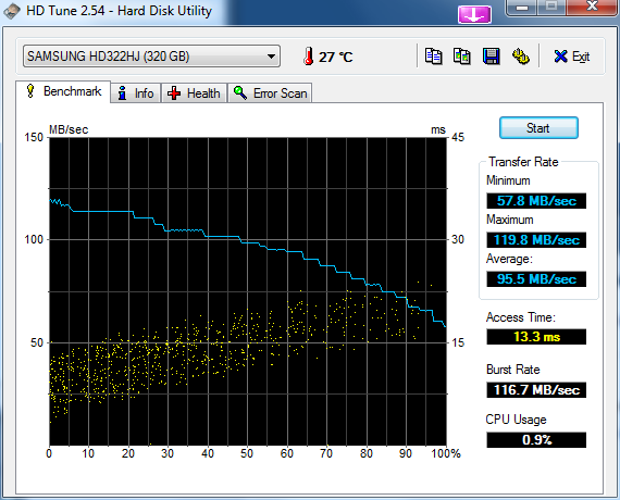

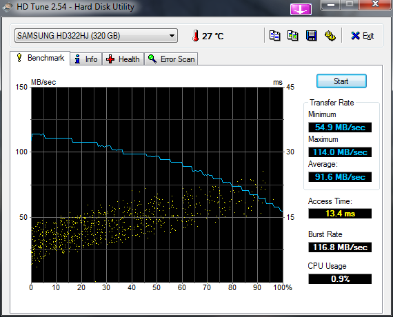

AleX69 22.02.2010 09:54
wyniki testow macierzy HD322HJ
majac chwile wolnego czasu postanowilem sprawdzic dwa kontrolery ICH8R i Adaptec AAR-1430SA
na ich plus ogolno dostepne - im minus niestety software'owe ...
mialem do dyspozycji cztery dyski HD322HJ o roznej dacie produkcji i roznych numerach seryjnych
ale o tym samym firmware
Kod:
Firmware version : 1AC01117
Capacity        : 298.1 GB (~320.1 GB)
Buffer size      : 16384 KB
Standard        : ATA/ATAPI-0 - SATA II
Supported mode  : UDMA Mode 7 (Ultra ATA/512)
Current mode    : UDMA Mode 8 (Ultra ATA/65792)
S.M.A.R.T                    : yes
48-bit Address              : yes
Read Look-Ahead              : yes
Write Cache                  : yes
Host Protected Area          : yes
Device Configuration Overlay : yes
Automatic Acoustic Management: yes
Power Management            : yes
Advanced Power Management    : yes
Power-up in Standby          : yes
Security Mode                : yes
Firmware Upgradable          : yes
oczywiscie ponumerowane zostaly umyslnie
kolejnosc od najnowszego do najstarszego w daty produkcji
wynik pojedynczych dyskow na ICH8R
nr. 1 S17AJ1NS1***** 2009.01
Załącznik 54130
nr. 2 S17AJ1BQ7***** 2008.07
Załącznik 54131
nr. 3 S17AJDWQ2***** 2008.02
Załącznik 54132
nr. 4 S17AJDWQ2***** 2008.02
Załącznik 54133
jak widac kazdy z nich wraz z data produkcji takze przedstawia inna kulture pracy
