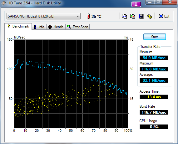

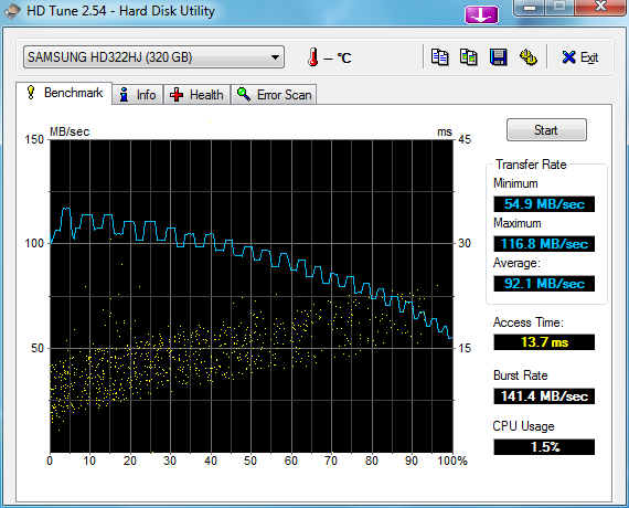

majac chwile wolnego czasu postanowilem sprawdzic dwa kontrolery ICH8R i Adaptec AAR-1430SA
na ich plus ogolno dostepne - im minus niestety software'owe ...
mialem do dyspozycji cztery dyski HD322HJ o roznej dacie produkcji i roznych numerach seryjnych
ale o tym samym firmware
Kod:
Firmware version : 1AC01117
Capacity         : 298.1 GB (~320.1 GB)
Buffer size      : 16384 KB
Standard         : ATA/ATAPI-0 - SATA II
Supported mode   : UDMA Mode 7 (Ultra ATA/512)
Current mode     : UDMA Mode 8 (Ultra ATA/65792)
S.M.A.R.T                    : yes
48-bit Address               : yes
Read Look-Ahead              : yes
Write Cache                  : yes
Host Protected Area          : yes
Device Configuration Overlay : yes
Automatic Acoustic Management: yes
Power Management             : yes
Advanced Power Management    : yes
Power-up in Standby          : yes
Security Mode                : yes
Firmware Upgradable          : yes
oczywiscie ponumerowane zostaly umyslnie
kolejnosc od najnowszego do najstarszego w daty produkcji
wynik pojedynczych dyskow na ICH8R
nr. 1 S17AJ1NS1***** 2009.01
nr. 2 S17AJ1BQ7***** 2008.07
nr. 3 S17AJDWQ2***** 2008.02
nr. 4 S17AJDWQ2***** 2008.02
jak widac kazdy z nich wraz z data produkcji takze przedstawia inna kulture pracy

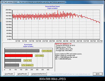

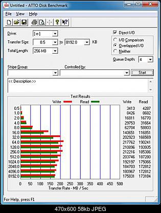

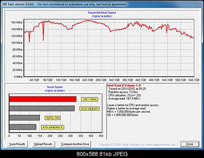

wynik macierzy na ICH8R z dwoch dyskow z default'owym strip size 128K
nr. 1 i nr. 2 (wylaczone wbc)
nr. 1 i nr. 2 (wlaczone wbc)
nr. 3 i nr. 4 (wylaczone wbc)
nr. 3 i nr. 4 (wlaczone wbc)

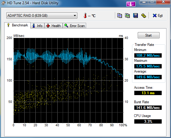

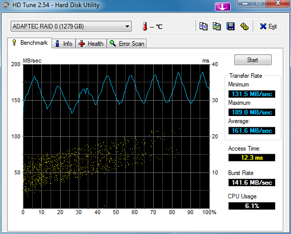

wynik macierzy na Adaptec 1430SA z dwoch dyskow z default'owym strip size 64K
nr. 1 i nr. 2
wynik macierzy na Adaptec 1430SA z dwoch dyskow ze strip size wielkosci 32K
nr. 1 i nr. 2

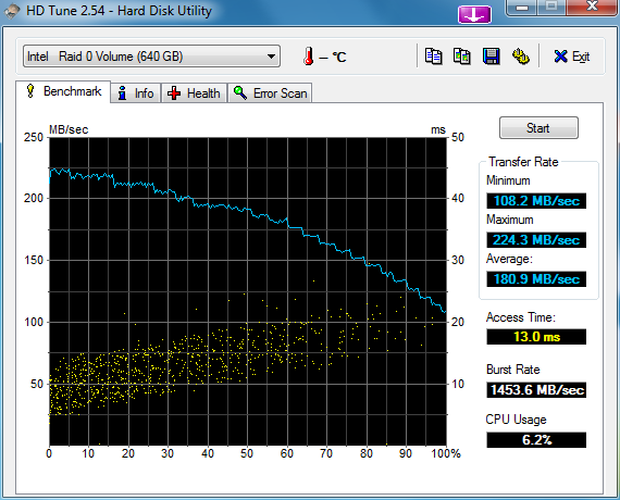

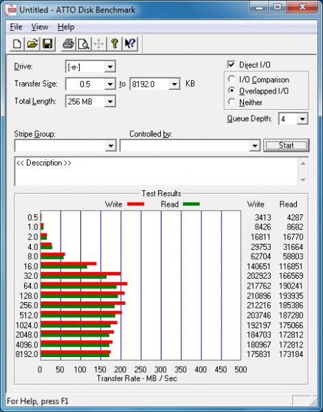

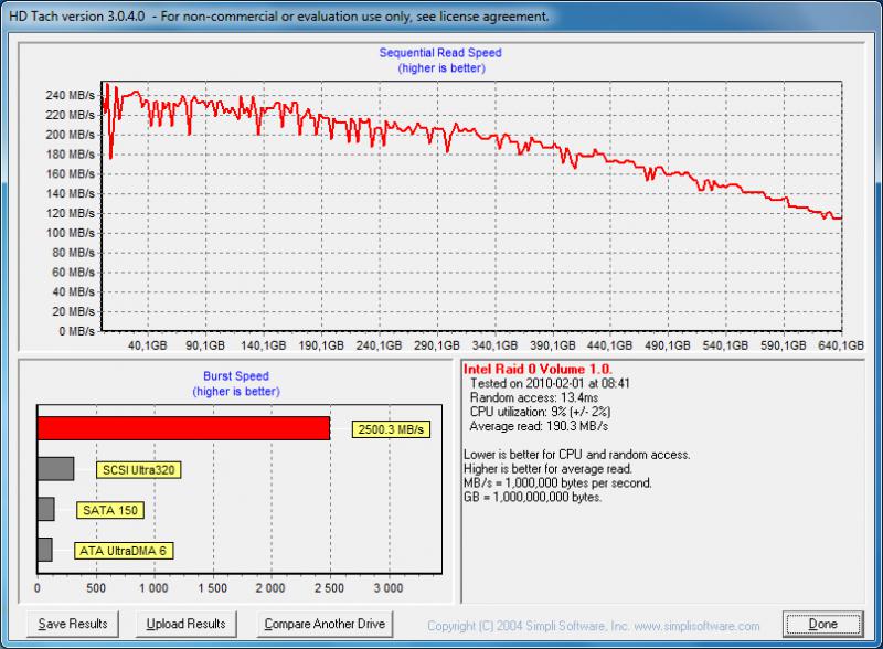

wynik macierzy na ICH8R z dwoch dyskow ze strip size 64K

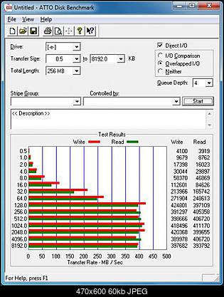

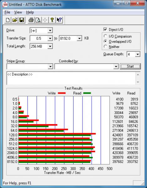

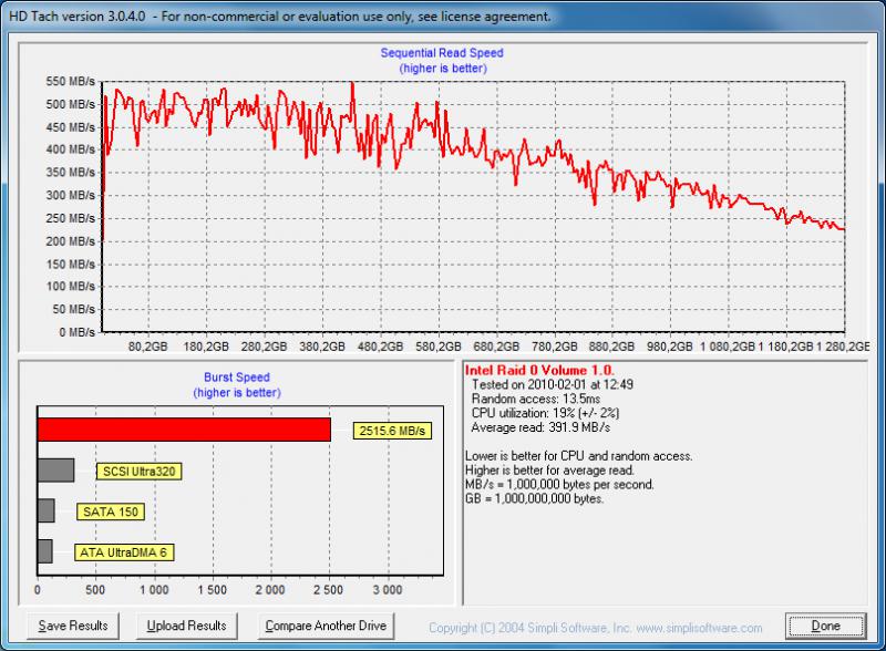

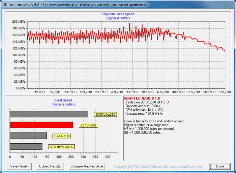

wynik macierzy na ICH8R z czterech dyskow z default'owym strip size 128K
wylaczone wbc
wlaczone wbc
wylaczone wbc
wlaczone wbc
wylaczone wbc
wlaczone wbc

wynik macierzy na Adaptec 1430SA z czterech dyskow z default'owym strip size 64K

wynik macierzy na ICH8R z czterech dyskow ze strip size 64K
wylaczone wbc
wlaczone wbc
wylaczone wbc
wlaczone wbc
wylaczone wbc
wlaczone wbc

wynik macierzy na Adaptec 1430SA z czterech dyskow ze strip size wielkosci 32K
