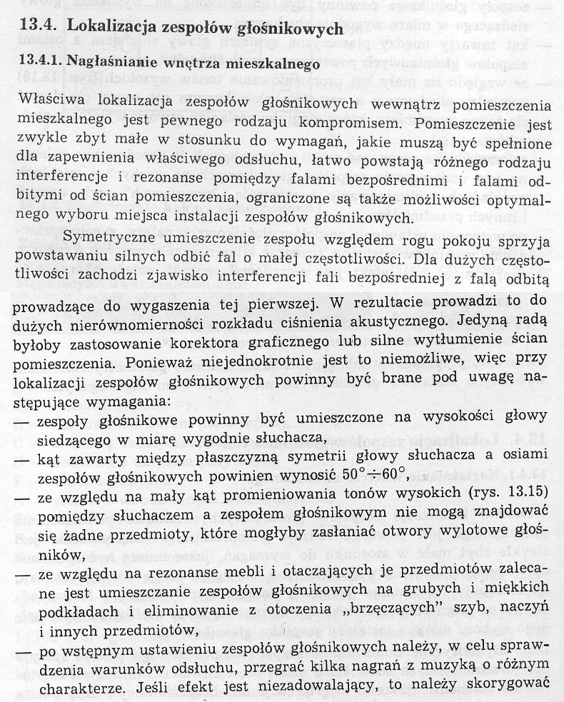

Również mam te głośniki i też jestem zadowolony, do kompa mam podłączone standardowo, ale do ps3 mam po optycznym i dźwięk jest malina. Co do wysokości to powinieneś mieć głośniki mniej więcej na wysokości uszu gdy siedzisz. Jednak jak nie ma takiej możliwości to raczej nie powinno to wiele zmieniać :)

Zaden ze mnie audiofil, ale... ;-)
Tylne Z-5500 mam na wysokosci okolo 1,70m i jest super - nie mam ich zgodnie z wytycznymi testow THX, lecz tak jak mnie jest dobrze. I zasuwaja jak szatany :-)!

Arepo 22.02.2010 18:48
Ilość załączników: 2
Nie używam zestawów 5.1, ale sądzę że tylne głośniki poza tym że znajdują się z tyłu oczywiście :), rządzą się takim prawami jak przednie. Oto szczegółowe wytyczne :
Załącznik 54185 Załącznik 54186
Jeśli muszą już wisieć wysoko, to skieruj je na słuchacza i nie rozstawiaj ich zbyt szeroko po pokoju.
