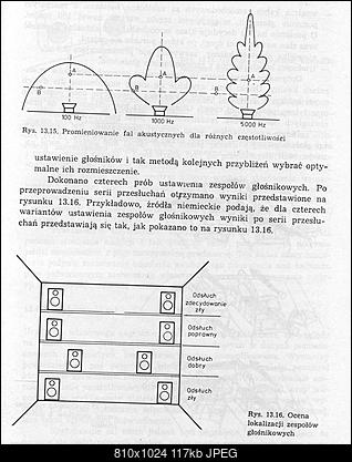

Nie używam zestawów 5.1, ale sądzę że tylne głośniki poza tym że znajdują się z tyłu oczywiście , rządzą się takim prawami jak przednie. Oto szczegółowe wytyczne :
Jeśli muszą już wisieć wysoko, to skieruj je na słuchacza i nie rozstawiaj ich zbyt szeroko po pokoju.
