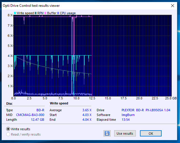

seku 06.01.2018 13:53
Ilość załączników: 3
4x@PLEXTOR BD-R PX-LB950SA 1.04
ImgBurn 2.5.8.0
OPC: No
Załącznik 111725
Załącznik 111726
Załącznik 111727

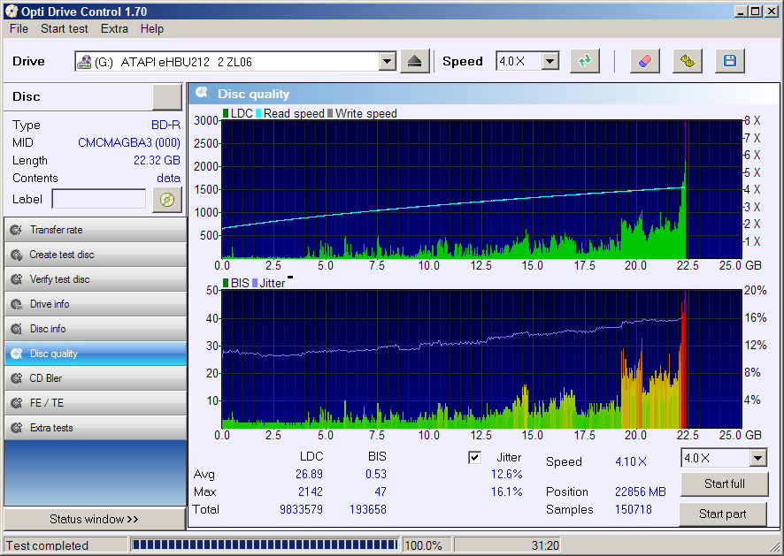

Arepo 28.05.2017 14:12
Kolejny Fortis, który nie wytrzymał nawet pół roku w dobrej kondycji, te płytki to szrot porównywalny do LTH :(
Załącznik 94888

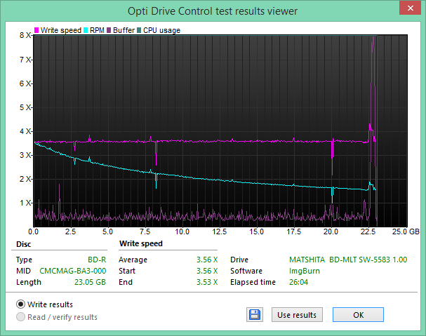

czary2mary 06.04.2017 19:41
Ilość załączników: 4
Fortis BD-R 25GB x4 CMC Magnetic MID:CMCMAGBA3
Panasonic SW-5583 fw.1.00
ImgBurn 2.5.8.0 x 4
Załącznik 90831

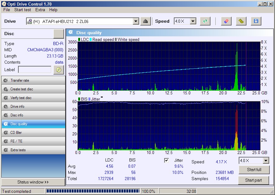

czary2mary 21.12.2016 15:11
Ta sama tłocznia CMC Magnetic ...ostatnio jakąś Omegę BD-R 25GB testowałem po około roku ~~ nie było źle ...aż sam się mocno zdziwiłem...:wow:

Arepo 21.12.2016 13:20
Ilość załączników: 2
Druga płytka z nowego pudełka Fortisów, pierwsza miała wadę mechaniczną i poszła od razu do kosza :szczerb:
iHBS 212, @4x, Power2Go 9
Załącznik 84947
Edit:
Test innej płyty po około roku od nagrania, niestety wszystko się potwierdza i degradacja tych nośników jest bardzo szybka. Nadają się tylko na nieistotne dane, które będziemy używać przez bardzo krótki czas.
Załącznik 84948
