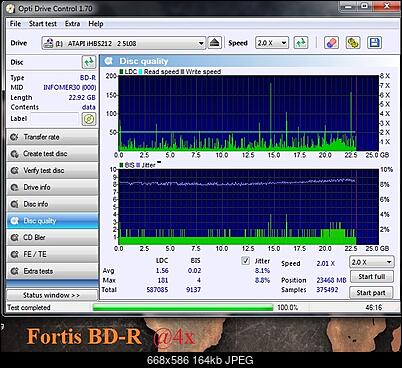

nawet nawet te fortisy ciekawie gdzie je klepią,szkoda ze u mnie ich nie ma

Fortisy z INFOME są ok - to to samo co stare Philipsy 4x.
Palą się nieźle, jeszcze mam troche starych zapasów
