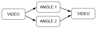

:D Przyznam szczerze, że nic nie zrozumiałem z tego opisu. Jeśli mamy taki materiał w VTS:
Załącznik 56153
to w nim jest miejsce na jedno menu. Jeśli natomiast całość tego video tworzy animowane menu, to nie możesz w nim mieć angle. Mam nadzieję, że chociaż Wy się zrozumiecie.

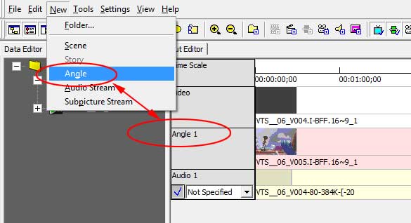

No komendy to już się wygodniej edytuje w PGCEdit - nie trzeba kompilować od razu całości.
Załącznik 56128
Ale czy to chodzi o przycisk, czy o kompilacje w Scenariście?
Track editor:
Załącznik 56129

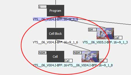

Scenario editor:
Załącznik 56130
