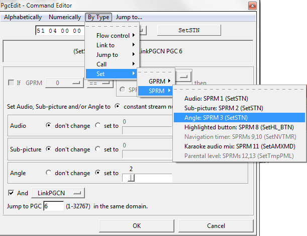

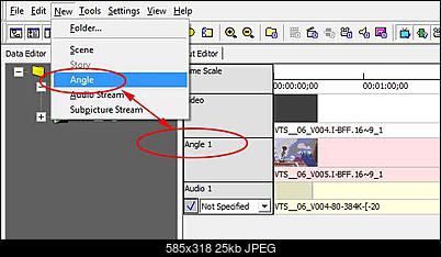

Zmiana kątów odbywa się za pomocą polecenia SetSTN
Komendy do przycisków są ukryte Musisz wejść w edytor scenariusza. Klikasz na twój odpowiedni "slajd" z instrukcjami dla przycisków (Buttons). Następnie otwierasz okno symulacji. Pod podglądem masz zakładki i otwierasz zakładkę "Button Commands". Wszystko masz na rysunku poniżej.
mxm jest offline   Odpowiedz cytując ten post
Stary 25.11.2010, 23:10   #7
Reetou
Data rejestracji: 18.05.2004
Posty: 9,589
No komendy to już się wygodniej edytuje w PGCEdit - nie trzeba kompilować od razu całości.

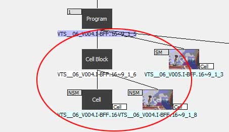

Ale czy to chodzi o przycisk, czy o kompilacje w Scenariście?
Track editor:
Scenario editor:

Pokaż komendy podpięte pod klawisz.

Przyznam szczerze, że nic nie zrozumiałem z tego opisu. Jeśli mamy taki materiał w VTS:
to w nim jest miejsce na jedno menu. Jeśli natomiast całość tego video tworzy animowane menu, to nie możesz w nim mieć angle. Mam nadzieję, że chociaż Wy się zrozumiecie.
