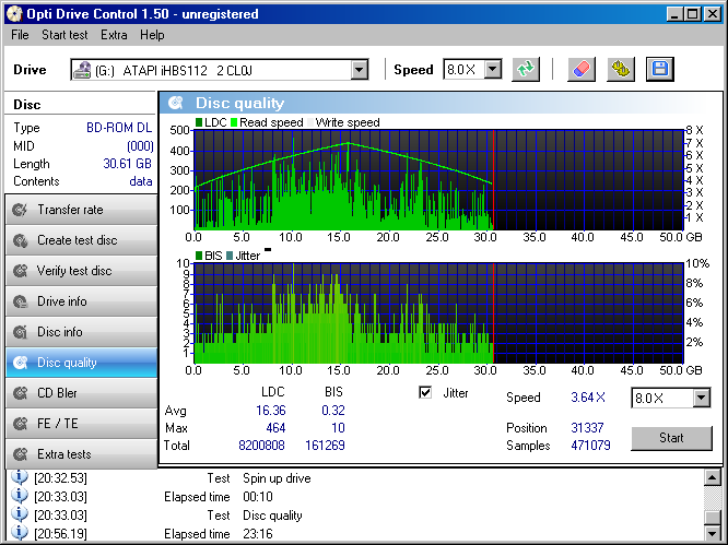

Żeby było śmieszniej, wyniki z programu Opti Drive Control, są bardziej zbliżonego do wyników ze starszej wersji Nero Disk Speed, niż do nowszej:
http://forum.cdrinfo.pl/attachment.p...1&d=1298404889

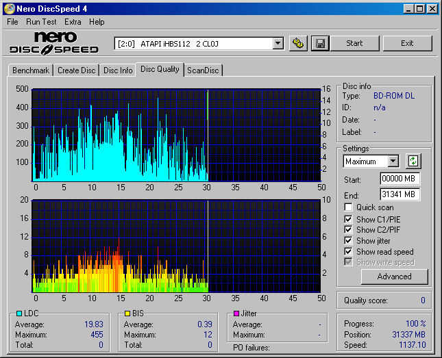

latet 22.02.2011 20:41
Ilość załączników: 2
A jednak wyniki mogą zależeć od programu.
To ta sama płytka (spokojnie, tłoczona, dlatego tak marne wyniki), ten sam napęd, testy miały miejsc jeden po drugim. Jedyna różnica to wersja Nero DiscSpeed.
http://forum.cdrinfo.pl/attachment.p...1&d=1298400223
