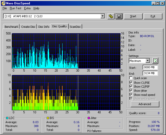

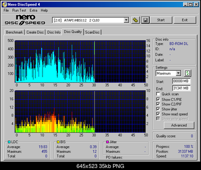

A jednak wyniki mogą zależeć od programu.
To ta sama płytka (spokojnie, tłoczona, dlatego tak marne wyniki), ten sam napęd, testy miały miejsc jeden po drugim. Jedyna różnica to wersja Nero DiscSpeed.
File Type: png ATAPI___iHBS112___2_CL0J__v4.png (34.7 KB, 1362 oglądane)
File Type: png ATAPI___iHBS112___2_CL0J__v5.png (34.6 KB, 1570 oglądane)

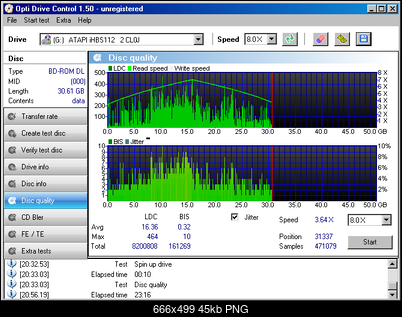

Żeby było śmieszniej, wyniki z programu Opti Drive Control, są bardziej zbliżonego do wyników ze starszej wersji Nero Disk Speed, niż do nowszej:
File Type: png Disc_quality_22-lutego-2011.png (45.4 KB, 1471 oglądane)
