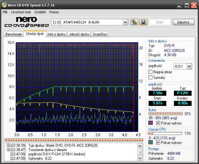

czary2mary 17.07.2025 11:08
Ilość załączników: 2
TDK DVD-R MID:TTH02 FalconMedia Made in UAE
LiteOn iHAS 124F
AnyBurn x8
Załącznik 214503
Załącznik 214504
