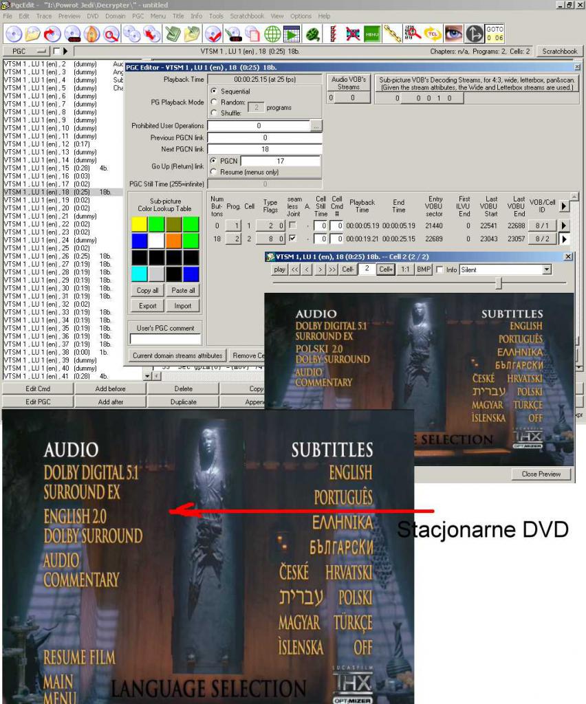

Wyeliminowałem Remake'a, połączyłem metodę macnow'a z twoją i nadal jest to samo. Nie potrafię tego zrozumieć. Vob'a wygenerowałem Muxman'em, następnie wyciągnąłem m2v VobEdit'em. Następnie rozłożyłem VTS_01_0.vob z menu na Cell'e. W InfoEdit podmieniłem odpowiednie Cell na wygenerowane m2v za pomocą opcji Remux m2v. Następnie w MenuEdit robię Replace. Nie usuwam żadnych przycisków. Dalej poprawa wpisów w plikach IFO za pomocą IfoEdita, zamieniam oryginalne pliki na nowe i Get VTS sectors (wszystko krok po kroku zgodnie z opisem macnow'a lub twoim)
Efekt jest taki:
Załącznik 56608
Jak dla mnie to wygląda tak jakby odtwarzanie zatrzymało się na ostatniej klatce filmiku, który jest w Cell 1, audio idzie dalej a obraz nieruchomieje (normalnie przed modyfikacjami beckground pod przyciskami jest cały czas ruchomy). Może to wina moich odtwarzaczy, mają już swoje lata, w PowerDVD jak już pisałem wcześniej wyświetla się prawidłowo.
Czy w Cell Still Time dla Cell 2 (na screenie) nie powinno być 255? Gdzieś wyczytałem, że taka właśnie wielkość powinna być dla planszy nieruchomej, jako nieskończoność.
PS. przy wczytywaniu do PgcEdit jest taki komunikat:
Załącznik 56609

Niestety nie pomogło, to znaczy początkowo myślałem, że tak. Nagrałem na płytę RW, wrzuciłem do odtwarzacza i było ok. Przegrałem na normalną płytę i znowu to samo, ręce opadają. Przyjrzałem się jeszcze raz dokładniej temu co nagrałem na RW i wcale nie jest ok. Dobrze jest tylko w przypadku pierwszej wersji menu (zostawiłem wszystkie trzy), pozostałe zachowują się tak jakbym zmienił tylko subpicture. Czyli plansza staje się nieruchoma ale z napisem niezmienionym (***8222;ENGLISH***8221; tak jakby nie wyświetlała się nieruchoma plansza którą wstawiłem do Cell 2 gdzie ENGLISH zamieniłem na POLSKI) natomiast podświetlenie przycisku jest prawidłowe ***8222;POLSKI***8221;. Została mi jeszcze ostatnia część Star Warsów do obróbki więc mam jeszcze szansę wykorzystać jakąś podpowiedz.

Podmieniam planszę menu z wyborem języka. VTS z planszą wyboru języka składa się z dwóch cell, oba są animowane. W DVD Remake Pro podmieniam PGC z przyciskami (Replace with still), voby wygenerowane MuxManem. Dalej jak w twoim opisie "DVDRemake, PGCEdit - jak to zrobić". Efekt jest taki, że na komputerowym playerze działa ok (PowerDVD) natomiast na stacjonarnych odtwarzaczach nie pojawia się plansza z przyciskami, zatrzymuje się na pierwszym PGC (czyli animacji która prowadzi do tych przycisków).
Próbowałem też inną metodą z wykorzystaniem Vobblanker z zamianą animacji na nieruchomą planszę. Efekt podobny, czasami odtwarzacz zawiesza się wyświetlając połowę planszy.
Próbowałem też oba cell zamienić na nieruchomą planszę, bez sukcesu.
Dlatego chciałem prześledzić dokładnie komendy w PgcEdit ale nic nie mogą dostrzec co by odpowiadało za ten błąd. Ostatnio moje podejrzenia padły na czas działania programu (playback Time w PGC), próbowałem coś tam pozmieniać ale kicha, nic to nie dało albo nie wiem co zmienić.
Może mógłbyś coś podpowiedzieć?
Ps. Dodam jeszcze że PgcEdit przy wczytywaniu DVD po eksporcie z DVD Remake z podmienioną planszą alarmuje:
Pgc Edi has detected erroneous or missing time map tables: VTS 1
The bad time maps will be rebuilt when you seve the DVD.
Przy zapisywaniu po obróbce w Pgc Edit zgadzam się na poprawę time map.
