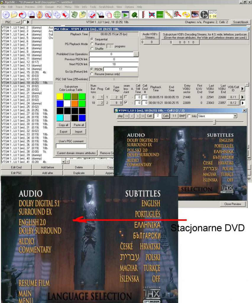

Wyeliminowałem Remake'a, połączyłem metodę macnow'a z twoją i nadal jest to samo. Nie potrafię tego zrozumieć. Vob'a wygenerowałem Muxman'em, następnie wyciągnąłem m2v VobEdit'em. Następnie rozłożyłem VTS_01_0.vob z menu na Cell'e. W InfoEdit podmieniłem odpowiednie Cell na wygenerowane m2v za pomocą opcji Remux m2v. Następnie w MenuEdit robię Replace. Nie usuwam żadnych przycisków. Dalej poprawa wpisów w plikach IFO za pomocą IfoEdita, zamieniam oryginalne pliki na nowe i Get VTS sectors (wszystko krok po kroku zgodnie z opisem macnow'a lub twoim)
Efekt jest taki:
Jak dla mnie to wygląda tak jakby odtwarzanie zatrzymało się na ostatniej klatce filmiku, który jest w Cell 1, audio idzie dalej a obraz nieruchomieje (normalnie przed modyfikacjami beckground pod przyciskami jest cały czas ruchomy). Może to wina moich odtwarzaczy, mają już swoje lata, w PowerDVD jak już pisałem wcześniej wyświetla się prawidłowo.
Czy w Cell Still Time dla Cell 2 (na screenie) nie powinno być 255? Gdzieś wyczytałem, że taka właśnie wielkość powinna być dla planszy nieruchomej, jako nieskończoność.

Nie wiem, gdzie popełniasz błąd, ale popełniasz go na pewno, skoro na stacjonarce wyświetla inną planszę. Poza tym jak pomyślę o podejściu do menu Star Warsów z ifoEdit i get vts sectors, to mi się słabo robi. Podejdź może zupełnie inną metodą: darmowym Numenu4U z komercyjnym Scenaristem, albo (tańsza opcja) z płatnym Numenu4U, ale z Muxmanem.
