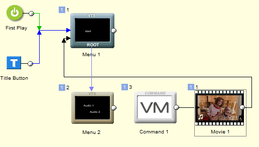

Tak się zastanawiam, próbowałaś stworzyć bezpośrednie connection między menu z audio, a obiektem VM?
Załącznik 56844
W moim projekcie taki zabieg literalnie nic nie zmienia, ale może w Twoim rozwiązałby problem?

Witamy,
Projekt na pierwszy rzut oka wygląda OK, a z przedstawionych screenów nie można wyłapać dlaczego nie działa. Najprawdopodobniej gdybyś zaczęła projekt od filmu 4 i tego dodatkowego menu wszystko by zadziałało OK.
Zobaczmy co się dzieje przy tworzeniu takiej struktury:
Załącznik 56841
Podobnie jak u Ciebie jest główne menu (Menu 1) z którego po naciśnięciu przycisku przechodzimy do menu wyboru ścieżki dźwiękowej (Menu 2). Dobrze ustawiłaś przycisku wyboru audio ze skokiem do następnego menu. Co jest tym następnym menu? Jest nim tworzony w Labie Command object w domenie VTS.
Załącznik 56842
Jeśli podejrzymy strukturę DVD-Video to dla powyższej struktury menu wyboru audio znajduje się w VTSM1 PGC 3. Pod przycisk wybierający audio nie można (obok tej komendy) podpiąć bezpośredniej komendy skoku do filmu (ograniczenia formatu), dlatego umieszczona jest dozwolona komenda LinkPGCN PGC 4 (Got to the next menu in VTS domain)
Załącznik 56843
Ten PGC 4 tworzony jest w Labie poprzez dodanie właśnie command object, który następnie linkujemy do filmu. I to działa...
Dlaczego nie działa u Ciebie? Niewykluczone, że w trakcie pracy z innymi filmami w projekcie Lab dostawił pomocnicze PGC w VTSM i teraz komendy spod przycisków audio kierują nawigację w pole.
Co można zrobić? Albo zacząć projekt od początku opracowując najpierw film 4 z wyborem audio, ale trochę szkoda roboty. Można też korzystając z PGCEdit zmodyfikować instrukcję skoku pod przyciskami audio kierując nawigację do właściwego PGC. I to rozwiązanie polecam. Jeśli natomiast nie będziesz mogła sobie z tym poradzić, to wystaw np na rapidshare.com spakowane wszystkie pliki ifo i bup kompilacji DVD, oraz voby z indexem 0 (zero), czyli całą strukturę DVD bez dużych vobów z filmem - popatrzy się... ;)
