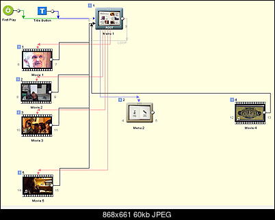

Chcę stworzyć własne DVD Video przy użyciu DVD Lab PRO. Płyta ma zawierać 5 niezależnych filmów z czego 2 mają mieć możliwość wyboru ścieżki audio - pozostałe 3 mają tylko 1 ścieżkę. Kolejność nawigacji ma być następująca: Menu głowne ma 5 przycisków - każdy odpowiada 1 z filmów na płycie. Klikamy w przycisk odpowiadający filmowi dajmy na to czwartemu - pojawia sie nowe menu z dwoma przyciskami i pytaniem czy wybieramy ścieżkę audio 1 czy 2. Po kliknięciu w jeden z przycisków odpowiednia ścieżka audio jest aktywowana i następuje natychmiastowe wystartowanie filmu czwartego.

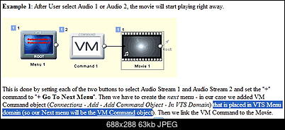

Znalazłam w sieci tutorial opisujący zdaje się dokładnie to czego potrzebuję - tutorial jednak jest po angielsku a w dodatku bardzo krótki. Niestety nie potrafię wykonać w oparciu o niego mojego projektu - pewnie popełniam jakiś banalny błąd w kwestii tak oczywistej dla autora tutorialu, że nie uważał za konieczne by ją w swoim poradniku opisać. Poniżej wklejam zrzut ze wspomnianego tutoriala:
ht#p://kasiawrona(dot)com/DVD/zrzut1.jpg
Na niebiesko pozwoliłam sobie zaznaczyć tą część opisu, która jest dla mnie niezrozumiała, ale może napiszę po kolei co zrobiłam i dojdę do momentu, w którym sobie nie radzę.
Wczytałam do projektu wszystkie filmy i towarzyszące im ścieżki dźwiękowe. Korzystając z okna Connections kliknęłam prawym i z menu kontekstowego wybrałam Add -> Empty Menu. Po otwarciu okienka z pustym menu wypełniłam je grafiką importowaną z Photoshopa zawierającą tło oraz 5 przycisków na layerach. 4 z przycisków podlinkowałam bezpośrednio do 4 filmów - piąty przycisk pozostawiłam na później. Następnie w podobny sposób jak pierwsze menu stworzyłam drugie menu - tym razem z 2 przyciskami. Pozostały wolny 5 przycisk z pierwszego menu podlinkowałam do menu drugiego. W wyniku otrzymałam następujące połączenia:
ht#p://kasiawrona(dot)com/DVD/zrzut2.jpg

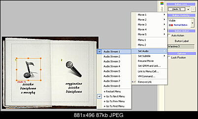

Otworzyłam okno drugiego menu i obu przyciskom przypisałam linkowanie odpowiednio ustawiania ścieżki audio 1 + goto next menu oraz ustawianie ścieżki audio 2 + goto next menu. Operację tą pokazuje następujący zrzut:
ht#p://kasiawrona(dot)com/DVD/zrzut3.jpg
Następnie wróciłam do okna Connections i posługując sie wskazówkami z tutoriala utworzyłam obiekt VM klikając prawym i wybierając z menu kontekstowego Add -> Add Command Object -> In VTS Domain tak jak to pokazuje poniższy zrzut:
ht#p://kasiawrona(dot)com/DVD/zrzut4.jpg

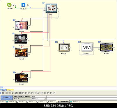

Następnie korzystając z narzędzia Draw End Connection Links połączyłam ikonkę [VM] z ikonką filmu 4. Otrzymałam w efekcie schemat lokalnie dokładnie odpowiadający schematowi z tutoriala:
ht#p://kasiawrona(dot)com/DVD/zrzut5.jpg
No i tu zaczyna się problem. Po pierwsze nie wiem czym tak na prawde jest ten obiekt VM. Jako akcję dla przycisku w menu2 wybrałam "aktywuj ścieżkę dźwiękową 1 i skocz do NASTĘPNEGO MENU" - gdzie jest to "następne menu"? rozumiem że skok powinien być do filmu 4 lub też do filmu 4 ale za pośrednictwem tego obiektu VM. Ale jak to zdefiniować? Jak połączyć ze sobą Menu2 z obiektem VM? W tym obiekcie VM można pisać jakieś skrypty - czy ja mam tam coś pisać? Ale co i dlaczego nie wspomina o tym przedstawiony tutorial? Dlaczego na ilustracji połączeń w tutorialu widać połączenie pomiędzy VM a filmem ale nie widać żadnego połączenia pomiędzy menu a obiektem VM?
Sprawdzałam funkcjonowanie projektu i sterowanie zatrzymuje się na menu2 - mogę klikać w jeden z dwóch przycisków ale nie widzę żadnego efektu a w szczególności nie następuje skok do filmu 4.
Bardzo proszę o precyzyjne wytłumaczenie mi tego zagadnienia bo już nie wiem gdzie szukać pomocy skoro tutorial z pozoru dokładnie opisujący mój projekt okazał się niewystarczający. Może jeszcze na koniec dla jasności (bo nie wiem co może być istotne dla właściwej analizy) pokażę drzewko zawartości:
ht#p://kasiawrona(dot)com/DVD/zrzut6.jpg
Pozdrawiam i błagam o pomoc

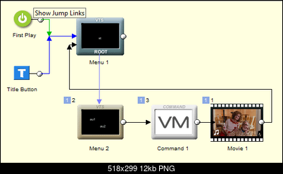

Zobaczmy co się dzieje przy tworzeniu takiej struktury:

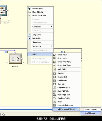

Podobnie jak u Ciebie jest główne menu (Menu 1) z którego po naciśnięciu przycisku przechodzimy do menu wyboru ścieżki dźwiękowej (Menu 2). Dobrze ustawiłaś przycisku wyboru audio ze skokiem do następnego menu. Co jest tym następnym menu? Jest nim tworzony w Labie Command object w domenie VTS.

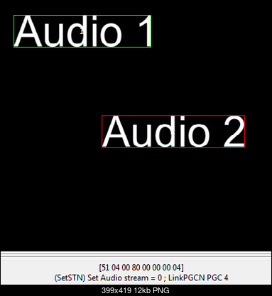

Jeśli podejrzymy strukturę DVD-Video to dla powyższej struktury menu wyboru audio znajduje się w VTSM1 PGC 3. Pod przycisk wybierający audio nie można (obok tej komendy) podpiąć bezpośredniej komendy skoku do filmu (ograniczenia formatu), dlatego umieszczona jest dozwolona komenda LinkPGCN PGC 4 (Got to the next menu in VTS domain)
Ten PGC 4 tworzony jest w Labie poprzez dodanie właśnie command object, który następnie linkujemy do filmu. I to działa...
Dlaczego nie działa u Ciebie? Niewykluczone, że w trakcie pracy z innymi filmami w projekcie Lab dostawił pomocnicze PGC w VTSM i teraz komendy spod przycisków audio kierują nawigację w pole.

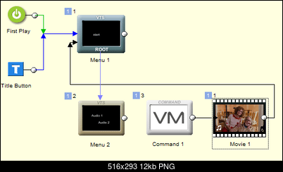

Tak się zastanawiam, próbowałaś stworzyć bezpośrednie connection między menu z audio, a obiektem VM?
W moim projekcie taki zabieg literalnie nic nie zmienia, ale może w Twoim rozwiązałby problem?
