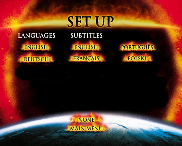

3. Używamy dowolnego edytora graficznego do jej edycji i zapisujemy wyedytowany plik jako 24-bitowy plik *.bmp (lub *.jpg w najwyższej jakości).
Poniżej przykład wyedytowanego pliku, wymazane zostało większość napisów, zamiast Islenzka jest Portugues:

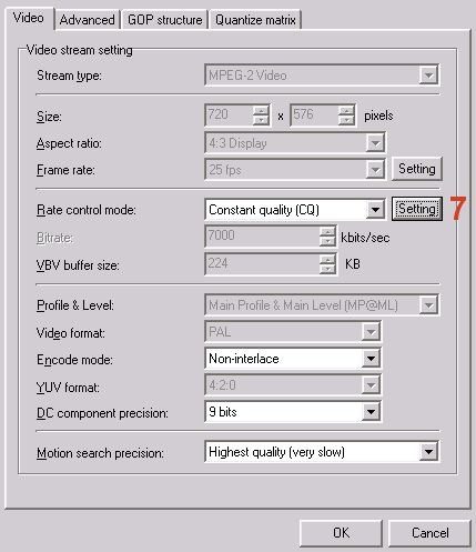

4. Kolejnym krokiem jest kompresja wyedytowanego przez nas fragmentu menu do formatu *.m2v.
Do tego używamy programu TMPGEnc:
Jako Video source ładujemy nasz wyedytowany obrazek (1), Output file name (2) w tym miejscu wskazujemy gdzie ma być zapisany plik *.m2v.
Stream type ustawiamy na ES (Video only) (3), profil (4) powinien być ustawiony na DVD PAL, jeśli tak nie jest to ładujemy go poprzez Load, następnie klikamy Setting(5), w celu dokładnego ustawienia parametrów kodowania i ustawiamy wszystko tak ja na poniższych zdjeciach:
Ustawiamy wszystko tak jak na powyższym obrazku i klikamy na Setting (7), w celu ustawienia szczegółowych parametrów kodowania Quality na 100:
Oraz na zakładce GOP strukture, klikamy w I Picture Only (8) i wszystkie ustawienia powinny tak wyglądać:
Wszystko zatwierdzamy i klikamy na Start (6) w głównym oknie.

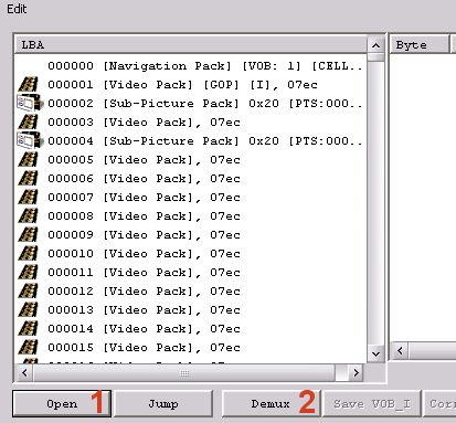

5. Teraz przyszła pora na wygenerowanie prawidłowego VOBa, z którego będziemy mogli poźniej podmienić Cella w MenuEdit.

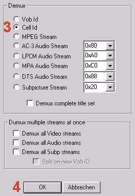

W tym celu uruchamiamy program VobEdit.
Otwieramy (1) w nim nasz plik VTS_01_0.VOB i klikamy na klawisz Demux (2).
Wyskoczy nam okienko, w którym zaznaczamy Cell ID (3) i potwierdzamy klikając OK (4), program zapyta w jakim folderze rozłożyć nasze menu na Cell'e, wskazujemy mu jakiś pusty folder. Utworzone pliki od VTS_01_001.VOB do VTS_01_054.VOB odpowiadają kolejnym Cell'om z MenuEdit'a, musimy znaleść właściwy w celu przeniesienia jego struktury do naszego nowego podmenu. Możemy się tu posłużyć programem MenuEdit i funkcją Edit/Preview, otwierając kolejne pliki w celu znalezienia zawierającego edytowaną przez nas plansze.

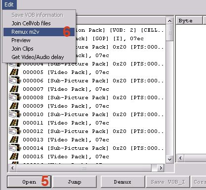

W przykładzie jest to plik VTS_01_002.VOB. Otwieramy go VobEdit'em (5) i wybieramy z menu Edit opcje Remux m2v (6) wskazujemy utworzony wcześniej plik *.m2v i zapisujemy nowy plik VTS_01_002.VOB do folderu z całym menu (tam gdzie pliki VIDEO_TS itp.)

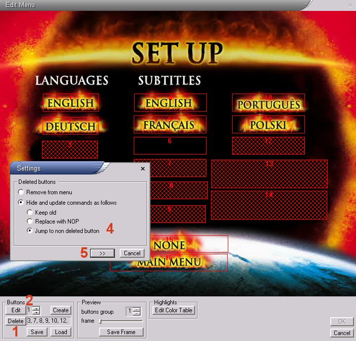

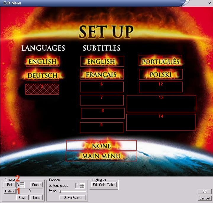

7. Teraz pora na "wyłączenie" usuniętych klawiszy i przesunięcie aktywnych pól od tych które zostawiliśmy.
Zaznaczamy te klawisze które, nie będą nam potrzebne i klikamy na Delete (1).
Wyskoczy małe okienko Settings, w nim zaznaczamy opcje (4) tak jak na obrazu i klikamy na >> (5).

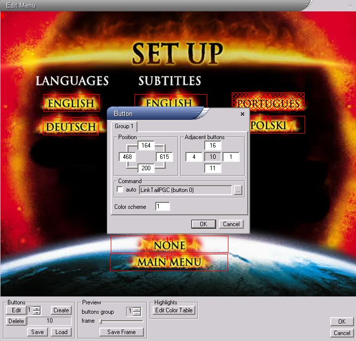

Pozbyliśmy się większości niepotrzebnych klawiszy. Zostawiliśmy jednak jeszcze pole 6 w którym wcześniej znajdował się klawisz Portugues oraz pole 10 które posłuży nam jako szablon w celu podania nowych współrzędnych dla pola 6. Zaznaczamy pole 10 i klikamy na Edit (2).
Zapisujemy sobie gdzieś te 4 parametry pozycji buttona - Position i klikamy OK. Następnie usuwamy pole 10, tak samo jak poprzednie, a pole 6 edytujemy (2) i wpisujemy w Position - zapamietane parametry, po czym klikamy na OK i pole 6 znajdzie się w dawnym miejscu pola 10.
Tak powinno wyglądać to menu, klikamy OK i zapisujemy zmiany. Zamykamy MenuEdit.

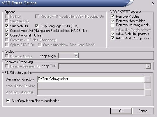

Otwieramy (1) w nim nasz plik VTS_01_0.IFO, po czym klikamy na Menu Extras (2).
Wszystkie opcje ustawiamy tak jak na powyższym zdjęciu, w Destination directory wskazujemy pusty folder dla naszych poprawionych plików, AutoCopy Menu-files to destination odznaczamy.
Klikamy na OK, w kolejnym oknie klikamy na Check All oraz na Strip It. W następnym również tak samo najpierw Check All i Strip It. Program wygeneruje nowe pliki.
