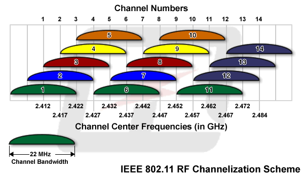

Należy pamiętać, że jedna sieć WiFi @ 2.4GHz jedzie "praktycznie" na 4 kanałach - znaczy zajmuje pasmo 4 kanałów. Aby nie było problemów z współistnieniem np. kilku sieci w tym samym obszarze to najlepiej ustawić je co 4.
No, z grubsza rzecz biorąc - tak. Można też powiedzieć, że kanały się nawzajem zazębiają. :szczerb:
Załącznik 58679
Pisząc "sieć" miałeś na myśli rzeczywisty kanał, no nie? :mruga:
Oczywiście jeśli sieć jest wystarczająco rozległa (bądź po drodze jest dość przeszkód tłumiących sygnał) to można mieć AP'ki, których ustawione kanały "wchodzą" na siebie a mimo to cała sieć działa bez zakłóceń - tak mam u siebie i działa. :spoko:
