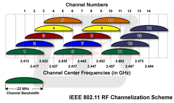

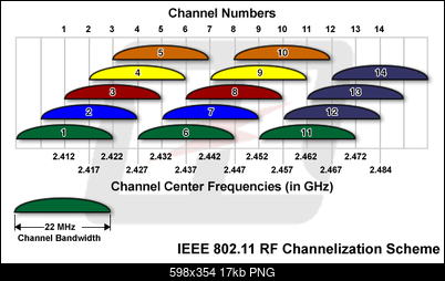

Należy pamiętać, że jedna sieć WiFi @ 2.4GHz jedzie "praktycznie" na 4 kanałach - znaczy zajmuje pasmo 4 kanałów. Aby nie było problemów z współistnieniem np. kilku sieci w tym samym obszarze to najlepiej ustawić je co 4.
No, z grubsza rzecz biorąc - tak. Można też powiedzieć, że kanały się nawzajem zazębiają.
Pisząc "sieć" miałeś na myśli rzeczywisty kanał, no nie?
Oczywiście jeśli sieć jest wystarczająco rozległa (bądź po drodze jest dość przeszkód tłumiących sygnał) to można mieć AP'ki, których ustawione kanały "wchodzą" na siebie a mimo to cała sieć działa bez zakłóceń - tak mam u siebie i działa.
